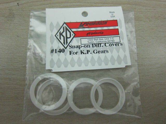

發表於 2012年1月30日 12:39 AM | 顯示全部樓層
直驅車也能防塵喔! 防塵效果約9成左右吧.
發表於 2012年1月30日 10:06 AM | 顯示全部樓層
原帖由 tsaiyuyuan 於 2012年1月30日 12:39 AM 發表
這個只是差速滾珠防塵沾黏而已吧....
如果有小石塊跑進馬達齒和大齒之間   照樣有掃齒可能
幾乎沒看過直驅車有做過"齒輪防塵"設計的....
不過話說回來 我手上的四台直驅車 (F104PRO  F103GT  F103六輪F1  LeMans底盤)
從來都不跑場地  專當馬路小英雄  只遇過一次捲進細石造成104t大齒缺角
還是可以跑  有雜音而已  所以我覺得這種機率很低   防塵可有可無....
