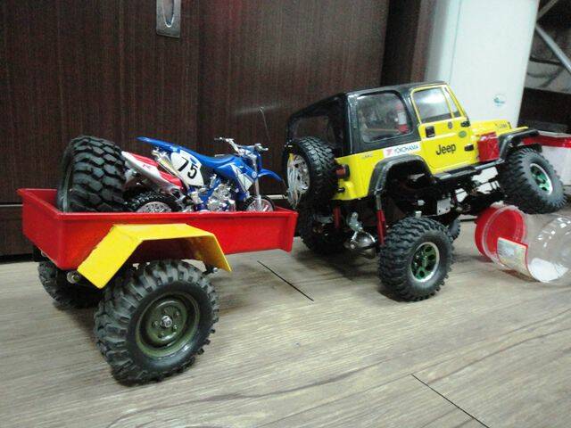

小弟和3樓的大大看法相同
如果是這兩台像真車 就看你喜歡的車殼下去考慮吧
畢竟要真的會攀岩的話 田宮這兩台都不是以攀岩為主
我玩過CC 也玩過HILUX的底盤 說真的 CC的底盤太低  HILUX重心太高很會翻
CC真的要改才能攀岩 而且CC要大落差對剛入門的 真的不好改 也不知要改哪  HILUX的鋼板彈簧就可以改雙關結 增加落差  像真度又高
改完後玩鋼板彈簧玩起來就有種莫名的爽度  看著車軸高高低低的大落差真的很熱血
預算夠兩台都很值得敗喔~~~
小弟的藍哥^^
小弟的藍哥^^

我的藍哥底攀並不是cc喔 我的底盤也是鋼板的跟hilux一樣 車軸就是用hilux的喔!
