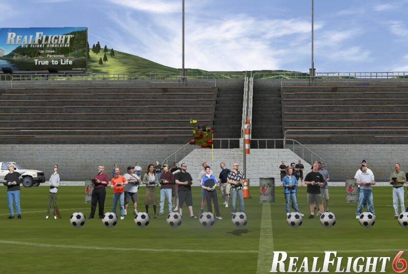

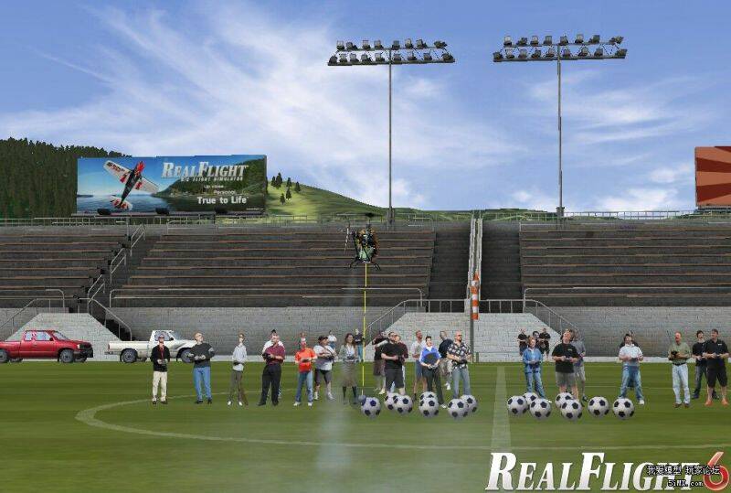

G6 直昇機添加勾子
原本是在機身在中間或是機頭位置
Grapping Hook爪鉤.
例如用 EH101這架直昇機 ~
Airframe>Fuselage>點滑鼠鍵>Add>Grappling Hook爪鉤>畫面右邊>Deployment Servo>Receiver Channel 5.(右前控勾子).~
Deploymrnt Servo Receiver:Yes.~
Engagement Servo:Channel 5.(右前控勾子).~
Engagement Servo Receiver:Yes.~
Length Extended延長(ft):7.00.~
Length Retracted縮回(ft):.33.~
勾子的位置設置(原本是在機頭前面 改在機身右邊) ~
Airframe>Grapling Hook>畫面右邊>Location位置 in Parent(ft)X左右=0, y前後=0,Z上下=0 改為X=.837,Y=-2.748,Z=444,(X=.807,Z=-2.739,Z=.210).
Airframe>Main Gear>畫面右邊>Retract Server Reverse 改為 Yes ~ (右前控縮腳).
Airframe>Steering Gesr>畫面右邊>Retract Servo Reverse:No 改 Yes~ (右前控縮腳).
* 右上開關 控制渦輪啟動 ~
如果要倒飛 Airframe>Fuselage>Heli Mechanics>Main Rotor>畫面右邊>Collective Pitch (Min)(deg):-2.4 改為 -9.4.
一般型的直昇機設置抓勾~
直昇機編輯>Fuselage>右滑鼠鍵>Add >Grappling Hook抓勾>畫面右邊>Deployment Servo:Receiver Channel 5~ 黃線延長控制.
Engagement Servo: Recriver Channel 5~ 黃線縮回控制.
Length Extended延長(m):80. 5.00.7.00.
Length Retracted縮回(m):.10. .10..33.
Software Radio>Output Channel 5>右滑鼠鍵>Add >Add simple Input Feed>畫面右邊>Input Channel >Input Channel 5 (Channel 5 -
DualRates)~ (右前開關控制抓勾) ~
