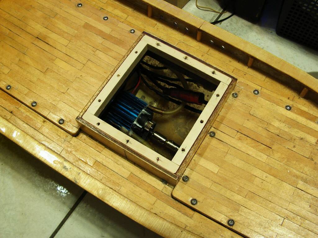

漁大~真的要挑戰長途賽嗎!記的做水全覆蓋艙頂防水. 我那艘工作船跑約半圈金龍湖左右.艙內即裝滿約半艙水.馬達都淹了,還好變電我有加高.也不知水從那裡進?..是不是水線比較低有關係,改天再查查看.
發表於 2013年12月26日 08:14 PM | 顯示全部樓層
DDG9231203 發表於 2013年12月25日 01:56 AM
漁大~真的要挑戰長途賽嗎!記的做水全覆蓋艙頂防水. 我那艘工作船跑約半圈金龍湖左右.艙內即裝滿約半艙水.馬 ...
有可能是船軸滲水或是由舵孔滲水~
 樓主| 發表於 2013年12月26日 11:38 PM | 顯示全部樓層
sissly1976 發表於 2013年12月26日 08:14 PM
有可能是船軸滲水或是由舵孔滲水~
感謝~感謝提醒
新馬達換好了
槳軸套與舵軸套都有裝培林不亂晃動軸套內也有加黃油
繼續加工~把艙口加厚準備裝銅牙鎖螺絲

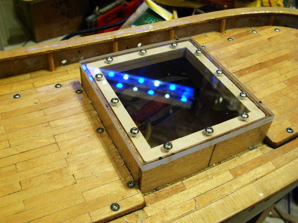

 樓主| 發表於 2013年12月28日 06:14 PM | 顯示全部樓層
螺牙~螺絲~壓克力板到位
發表於 2013年12月28日 06:35 PM | 顯示全部樓層
魚兒 發表於 2013年12月28日 10:14 AM
螺牙~螺絲~壓克力板到位
這跟本就是潛水艇等級的防水,可以出海了
 樓主| 發表於 2013年12月28日 07:34 PM | 顯示全部樓層
sissly1976 發表於 2013年12月28日 06:35 PM
這跟本就是潛水艇等級的防水,可以出海了
哈哈哈~好多螺絲有像鐵殼船
還沒好~還沒裝橡皮墊還有防水開關還打算裝個電壓表
