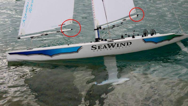

請問...帆的調整..............
圖中兩處繩子的長度...在說明書中有無尺寸標示.............
又實際航行...不同的風速...是否有不同的設定.................

那是後拉索(outhaul),其調整與帆弧有關。
相片裡,前帆應可再調緊一點。當天風太強,只調整主帆就匆匆下水。

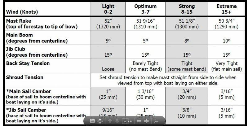

關於帆弧的調整,請參考Seawind 調教指南:
http://www.seawindrc.com/tips-mods/Seawind_tuning_guide_Summary.pdf

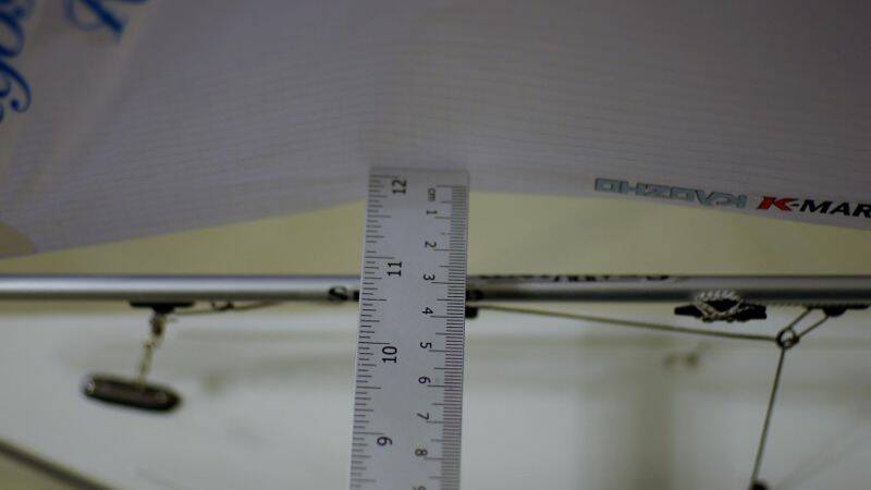

主帆帆弧一般約30mm,風越強就越小:20~5mm。
前帆帆弧約25mm。風強時10~5mm
弱風時有兩種作法:主帆約25mm、前帆約15mm。但如果風很弱,無法維持帆弧,就要減少帆弧。
夏天傍晚風很弱時,我都把帆調緊 (約10-15mm)。
後曳索(back stay)的調整也要注意:風越強越緊。弱風時,後曳索是鬆的。
所謂鬆,就是用手指去彈壓後曳索,不會感受到阻力。若有如撥弦、有聲音,就代表很緊。
後曳索會影響主梶上端的彎曲度。後曳索越緊,主梶上端會向後彎曲 (這時帆弧會減少)。
帆弧的調整就好像引擎的變速一樣,要依情形適時變換。
海風號與順風號的橫桿都有後拉索可調整 (outhaul adjustment)。
市面上其他同級船隻好像都沒有。可用Kyosho的配件或自行DIY。

幻影前帆的後拉索是固定的...但主帆後拉索是可調的...............
研究一下...前帆也來改可調... .................
