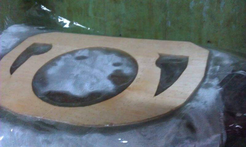

原帖由 ROLAND168888 於 2012年1月9日 06:44 PM 發表
   沒啦...那塊蠻特別的....
好像叫玫瑰木,是人工合成的, 硬度夠, 適合結構補強.

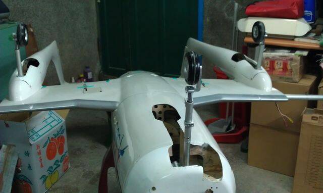

 樓主| 發表於 2012年1月15日 09:19 PM | 顯示全部樓層

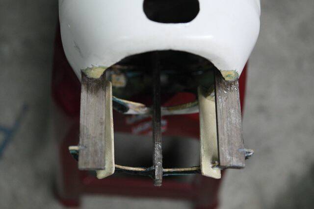

新進度: 裝腳, 舊孔位都合,只有修改艙蓋板. 4.jpg
主輪艙開孔都很大, 不知道高速飛行時會不會灌風進去,破壞尾部結構?

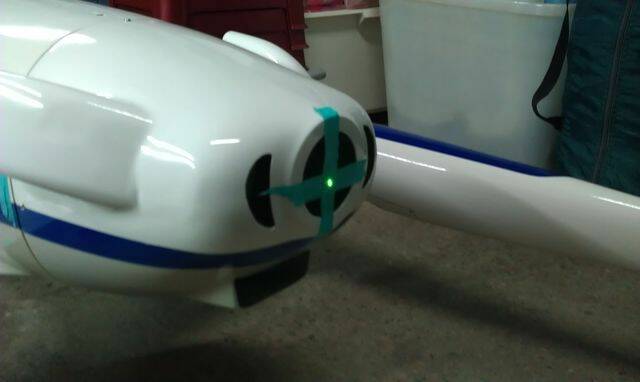

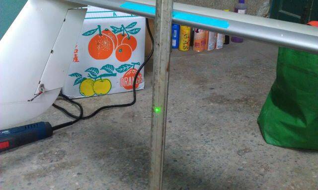

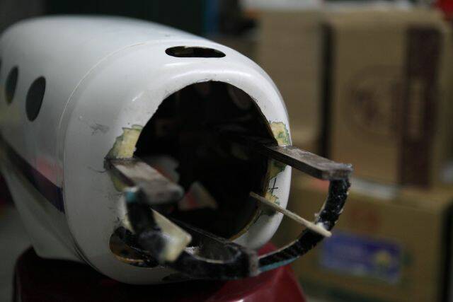

 樓主| 發表於 2012年1月29日 08:09 PM | 顯示全部樓層

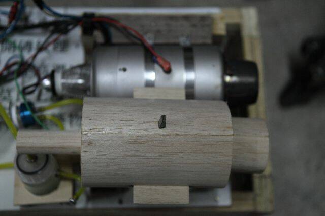

定位用的假引擎

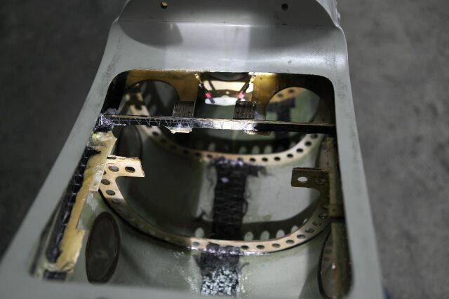

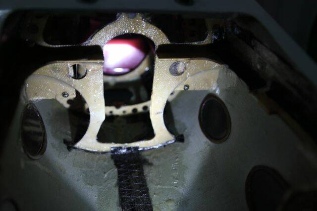

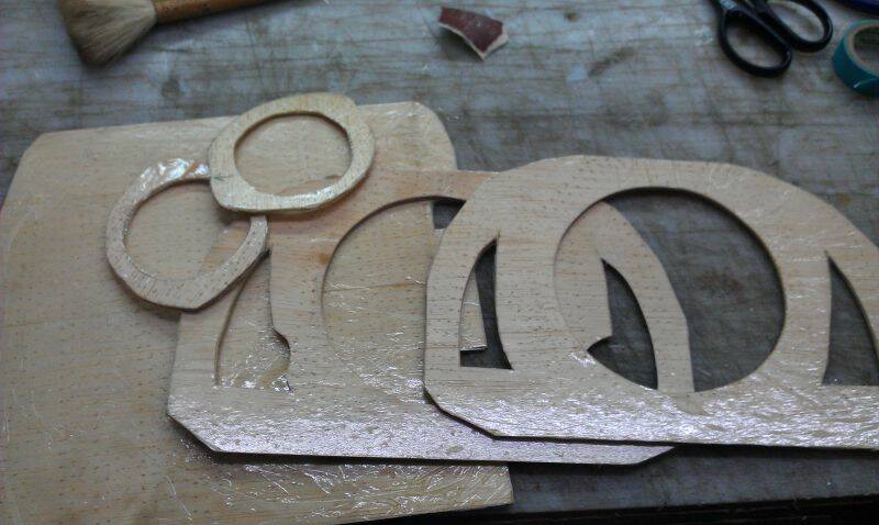

 樓主| 發表於 2012年1月29日 08:11 PM | 顯示全部樓層
