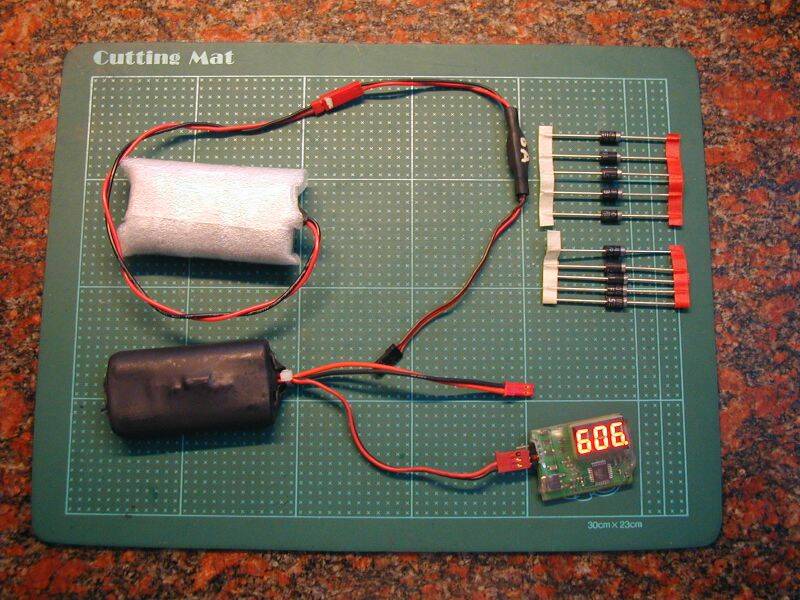

發表於 2012年1月9日 07:32 PM | 顯示全部樓層
原帖由 ROLAND168888 於 2012年1月9日 06:42 PM 發表
加二極體 ?? 是否分享一下!!
我的做法分享一下,有兩種方式,一為降壓線方式,二為內建在電池上,jst是充電入口,杜邦頭是出口內要接2極体降壓,
二極體粉便宜,一顆幾塊錢而已!直徑5mm約3A,也可並聯加大安培數,或是買大顆的也可!
