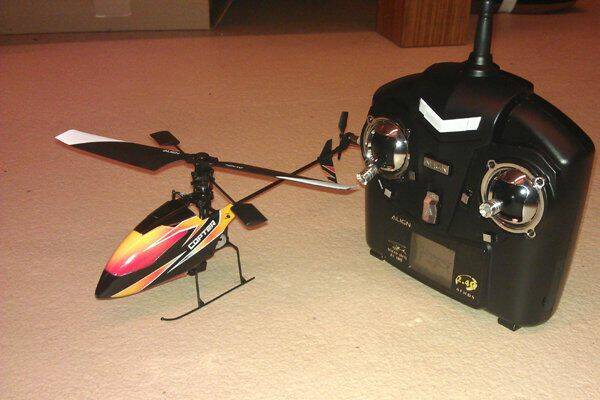

那天興沖沖買了一片V911 的主板要改我的啞唾100 ...回來才想到上次買了新電池跟100X 的尾總成換上卻仍失控,當下衝冠一怒把全部東西都丟了...然後去抓V911 回來。爬文看到100 的控能飛V911 才去撿了機身跟控....
所以我沒100S 的電池跟充電器了。另外,試了一下,V911 主板的舵機比較厚,不能直上100S... 這下子難道要白忙了?
靈機一動,比畫比畫,最後變成這德行~
不好改... 幾個困難點:100S 主軸短,不能直上,要用911 的主軸。然後100S 的十字盤導軌與911 不同,不能直上,要用911 的十字盤;但是911 的球頭太小,扣不住100S 的旋翼連桿...所以要拆,還好他們的十字盤軸承是一樣規格,所以把100S的十字盤上座連軸承拔出,插入911 的十字盤下座─  911 的不好拆,包得很緊,要小心拆。最後最不容易的,要在911 的主軸鑽孔,好固定旋翼頭。因為100S 的旋翼頭比較淺,螺絲鎖不到原來固定911 旋翼頭的孔。這個動作真的不容易~ 沒工具也沒把握的同學就還是別試了...
改完之後飛感比V911 好了很多,操控很精準。不過也繼承了啞唾原設計,起飛前先得打微調不然會自旋。但是啞唾的無段微調似乎也一並繼承了~ 所以還好。重點是鎖得住尾巴了!另外停旋也不會像V911一樣,停久一電會抖抖抖.... 好玩。又,用了100S 旋翼頭似乎稍為耗電一點點?沒實測,只是感覺~
這樣就可以擺脫100S 啥都貴死人的糾纏,又很好飛~ 我個人覺得飛起來不輸我的MSR+DX6i 啦~ 以上

可以請dark大大po上細部的照片嗎?可以請你說明要購買哪些亞唾100的零件,謝謝。另外用911的主軸會順暢嗎?我今天剛拿到一台911,覺得轉動主軸都會有種卡卡的聲響,飛起來是都ok啦,只是想說會不會是他主軸陪林不夠潤滑的問題。
發表於 2012年4月19日 11:14 PM | 顯示全部樓層
回復 116樓 a181811 的帖子
欸... 抱歉,我改的時候沒想那麼多,沒拍下分解時的照片咧~ 我最近忙,現在還沒回家,找機會我再拍張進拍照給你看。購買的零件就是除了主軸、大齒盤之外的整個旋翼總成(含十字盤)。911噪音大好像無解~ 我換上啞唾的軸承一樣大聲~ 911它的材質很軟,扭曲時機械容易產生噪音~ 不過不影響飛行就是。

查了一下,改下來也要不少錢,主旋翼100,連桿頭100,平衡桿130,主旋翼固定座組150,十字盤130,大概可以買到v911空機一台,不過如果手感好很多倒是可以等摔機之後就直接改裝了!目前比較困難大概就是v911的主軸鑽孔吧。很感謝大大的分享
發表於 2012年4月20日 12:50 AM | 顯示全部樓層
回復 118樓 a181811 的帖子
我是因為有一隻垃圾可以殺肉啊~ 要好控你還少算了一隻遙控器呢~
鑽不了孔有個變通方法: 用很細的金工銼刀在主軸上旋翼頭螺絲孔位的深度,把管壁銼出一道平溝~ 螺絲上的時候要上膠,然後頂緊溝槽平面─ 不過因為旋翼頭是塑膠的,承受力差,仍有鬆脫的可能;這個方法只能算是不得已。最好是能鑽上洞比較保險~ 若是銼出平溝再鑽孔或許比較容易~ 不影響主軸強度
