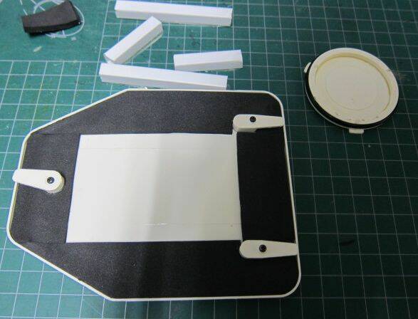

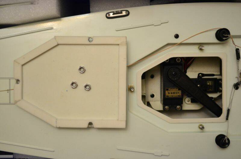

2mm玻纖板、3M氣密泡棉條(寬9.5厚4.8mm 單面有膠),每段裁減稍過長,黏貼時稍有擠壓,接縫處點一點軟質膠,防水效果還不錯。會改成這樣有原由的,原廠艙蓋的防水性是海風號最被詬病的地方,我用來覺得免強接受,原本沒有想改,但因去年3月時沈船了!甚麼沈船?帆船怎可能沈船,沒錯真的沈船了,話說當日船組裝完成準備下水之際,手機響了!講完手機船就下水,當日風浪還蠻大的,幾分鐘後感覺水面很接近甲板怪怪的準備返航,沒想到不到一分鐘船就沉了,心裡直叫怎麼可能?怎麼可能?還好水不是很深,沉下去後主桅杆還露出水面約十幾公分,離岸邊也不遠,最後拋繩勾起,撈出水面才發現,原來講完電話忘了鎖艙蓋就下水了,風浪一大,艙蓋就被打掉,就繼續進水,最後沈船,真的很扯!供大家參考。改成這樣應該不會忘了鎖艙蓋了吧!

原帖由 luws99 於 2012年1月11日 12:55 AM 發表
艙蓋如下圖
643038
2mm玻纖板、3M氣密泡棉條(寬9.5厚4.8mm 單面有膠),每段裁減稍過長,黏貼時稍有擠壓,接縫處點一點軟質膠,防水效果還不錯。會改成這樣有原由的,原廠艙蓋的防水性是海風號最被詬病的地方,我用來覺得免強接 ...
請問luws99大,您改這樣後還會進水嗎?
小弟改這樣,浪大還是進少些水
