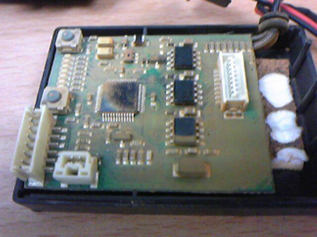

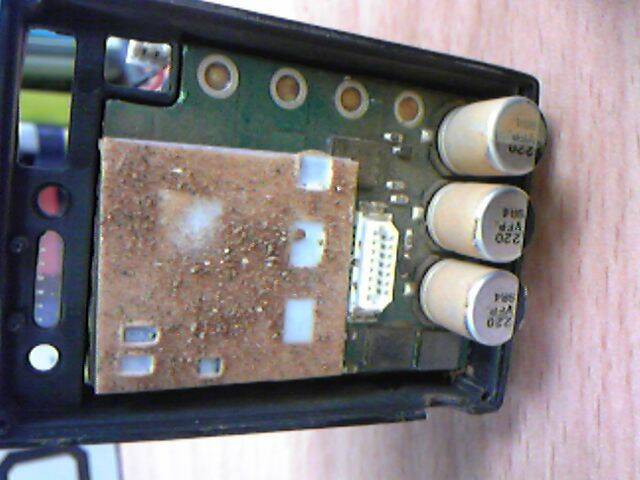

我換了發射模組之後問題還是存在,因此我的問題應該不是在於遙控訊號。有趣的是這問題只在場子上出現,我在家裡跟美國原廠都沒發生過...。
在清潔的過程中發現到,控制板上的一個類似電容的東西(第一張照片中有兩個黃色元件的右方,中間是黑色兩邊銀色接腳的東西)會跟第二張照片的鋁板貼導熱墊接觸,而且已經把導熱墊磨穿,極有可能會跟鋁板接觸而造成暫時性的短路。已經換過導熱墊並用耐熱膠帶加強絕緣,板子也用矽膠封起來了。死馬當活馬醫。如果上電後還正常工作,那就等下場後的測試了。
發表於 2012年2月21日 11:16 AM | 顯示全部樓層
那顆就是電容,不過外層應該是不導電的
原廠連拆都沒拆???
發表於 2012年2月21日 11:26 AM | 顯示全部樓層
外層好像有鍍一層東西,可以摳的掉,所以我想在跟鋁板摩擦之下應該也會不絕緣吧。原廠拆都沒拆。雖然別人說TEKIN服務很好,但是我送修兩次的經驗都沒辦法解決我的問題。有點糟糕的感覺。
發表於 2012年4月11日 03:06 PM | 顯示全部樓層
電變被我自己修好了。跑場子也都沒問題。Tekin說新版RX8已經取消中間的散熱版了。所以可見鋁板真的容易造成問題。他們還是建議我送修可免費作升級,還說如果等到壞掉才送回來就要收錢了。我這禮拜已經收到更新的電變了。殼子換新,控制版換新,還送了兩個風扇,結果真的都不收費。很好很好。一掃之前服務不好的印象。
