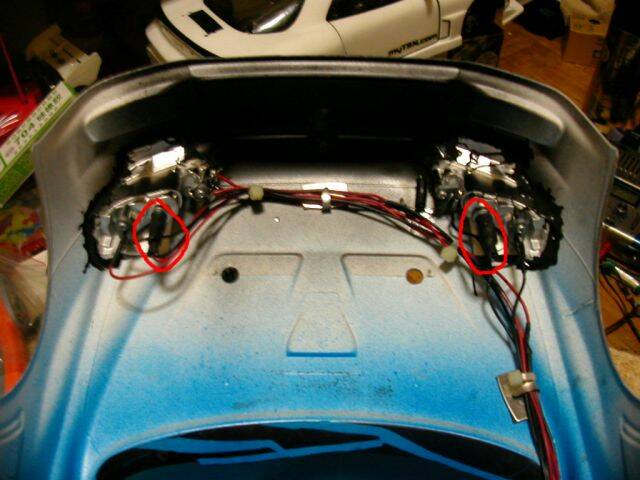

照片 052.jpg 硅橡膠不知是否就是你說的矽利康?
我的燈罩都是先用双面膠(請用3M的,便宜好用)再用硅橡膠封邊
LED燈的線可去五金行、生活賣場買電線夾(小的)來整理,不要再用熱融膠。

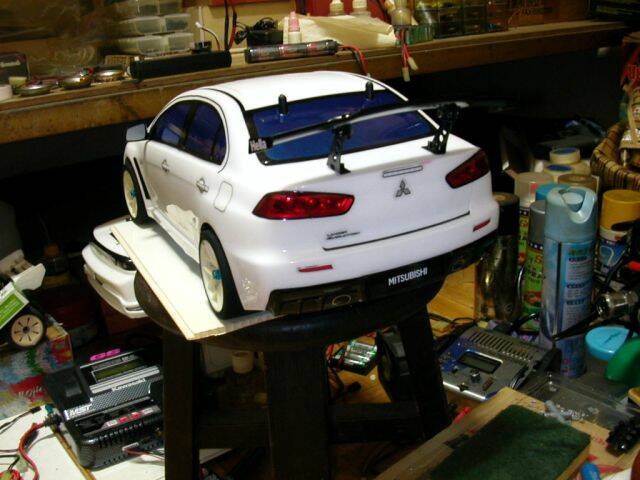

發表於 2012年1月2日 06:59 AM | 顯示全部樓層
這是我最近想出的墨線做法~可以把線拉的很直
用黑色的電工膠布切割出一條細線,再把它貼上去
這線可以拉的很直,膠布有彈性也能彎,缺點是不夠黏;除非貼好後再噴上一層金油~(沒人再噴金油的,車子在小心玩免不了碰撞)
另一種做法是把切割好的線再塗上模型膠水,不過問題是膠水要小心塗
不能太多,因為模型膠水會咬塑膠~
我知道TAMIYA有模型用的墨線膠帶,這我一直沒買來用在車殼試過
因為我看原廠完成殼那墨線並不是用貼的(難到是貼內側先遮蓋再噴漆?)
就我個人觀感,墨線要好看就一定要細,尤其是車門縫;我們實際觀察實車就會發現,稍遠看;那門縫造成的黑色線條是看不清的,近看那佔車身比例是非常細的線,所以除非我能把車門縫線劃的又細、又直(貼的也是)
不然做出來的效果我怎麼看怎麼怪。
可以去買一瓶噴蠟在車殼做好、貼好貼紙後,噴一層上去再擦拭一遍,(與每次玩完車後)可以讓車殼保光亮;也較不容易卡灰塵色澤變暗
不用管品質;一大瓶才100~150,可以用很久~
