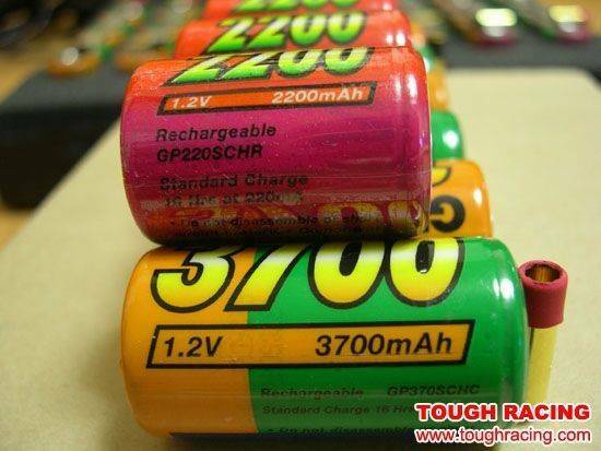

但是小弟對上述所提供電池方面建議,還是有所疑問
1.鋰聚可能要持續50a放電 ;  要如何持續50A放電?
2.是否用鋰聚比較會有比較不安定的因素發生呢?
看來我的功課還是作的不夠 ...
這邊所說的持續50A 放電,是指電池的放電能力要有放出50A 持續的能力!
(幾C幾C那種啦!GP3700 放1C就是 3.7A 連續啦!)
鋰聚我只知道很貴跟比較輕而已,其他的不太知道!問雨辰啦!
不過你最好不要搭到持續50A,那麼小的船持續50A放電很恐怖的!
ECO 跑6分鐘,平均放電電流也才30-35A 左右,GP3700 就燙到不行了!
另,你選的船不太適合 SubC 8棵,會太重了一點!
這也是有人跑這艘用鋰電的原因!
通常是用4/5 or 2/3 SubC 單cell 重量在45g 以內對整體重量會比較好!
參考比較看看啦!

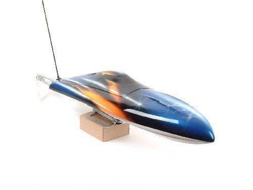

不過我想換這台
The electric Mini boat.
Length : 580mm
Height :120mm
Width : 190mm
Motor size : 540size electric motor.
您的配備應該ok啦 !
不過這艄船覺得應該使用喔Li-po比較適合啦!(重量輕、加速快)
所以我目前是使用亞x Li-po 1900mAh 13C 並聯成 3800mAh
當然你也可以選擇 GP-2200mAh 電池(不好找,消*有)
這艄船尾軸有偏角剛好可以抵消反扭是還不錯的設計!
我使用過X432塑膠槳、X432金屬槳、X435金屬槳
X432塑膠槳: 省電、無噪音、但槳艄嫌軟,高速有點上不去
X432金屬槳: 耗電適中、有點噪音、大小適中、高速比塑膠槳快很多切水加速猛
X435金屬槳: 耗電較大、噪音滿大、尾速粉快包你滿意,但要注意反扭很大
以上是小弟的心得! 右下圖片是家族成員
