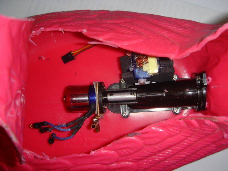

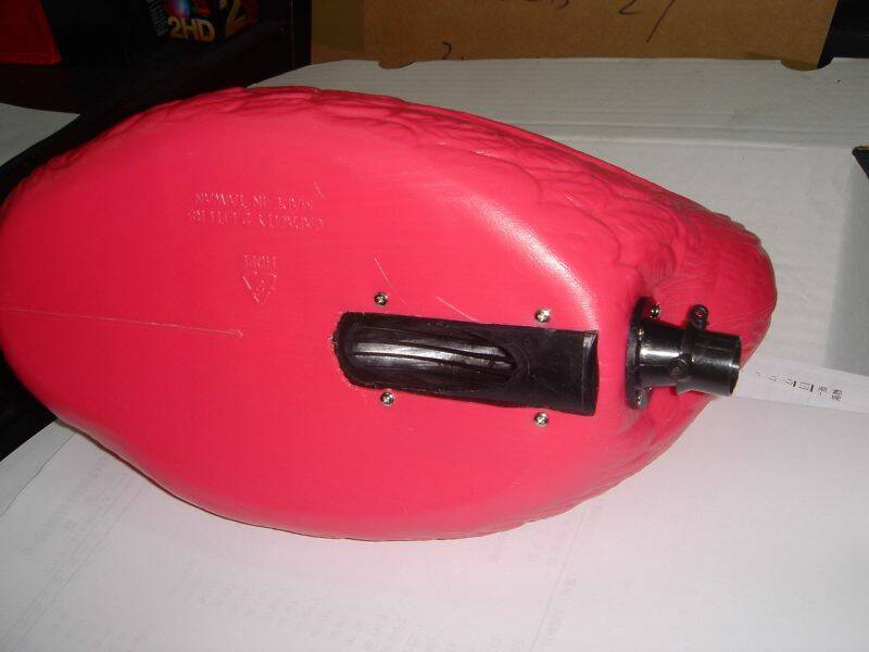

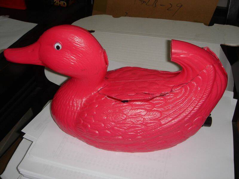

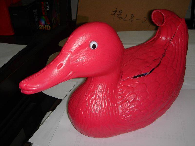

原帖由 gentileman 於 2012年1月15日 09:03 PM 發表 不錯哦~~這隻鴨子長寬各幾公分呢?
高18.5 cm  寬15.5cm 長 33.5cm   因為尾巴被切掉想做個假尾裝飾  做一半先試水
原先想做水冷   後來使用低kv  無刷16g  來使用  散熱就用銅板所馬達然後貼於底面  隔塑膠與水散熱
8a/10a 電變也是一樣銅薄貼底
效果還好  全速約3分鐘回來檢查 溫度不高
前方空地方塞保麗龍方沉

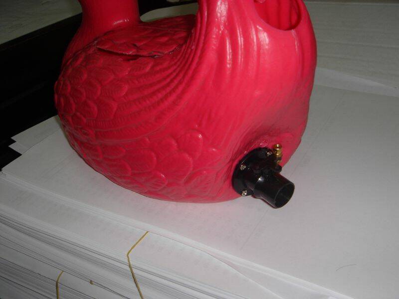

紅鴨子  小噴噴組
380無刷 5600kv
7.2v  1300mah 電池
30a電變
5g 伺服
貼毛準備中  顏料準備中   畫手準備中
