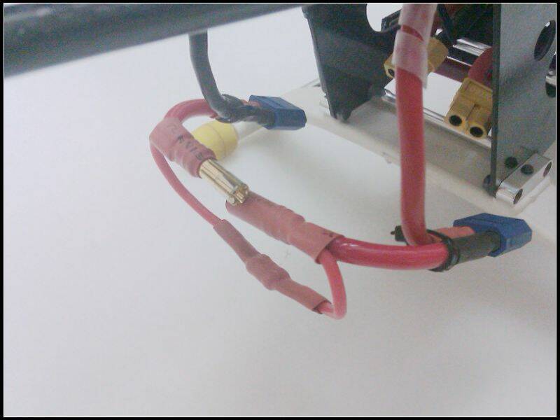

發表於 2011年12月30日 08:17 PM | 顯示全部樓層
雖然 DIY 省錢,不過有這玩意對大多數人應該是最方便的!(Jeti 出的,4mm(75A) 及 5.5mm(150A) 兩種)
jeti-afc-antispark4mn.jpg jeti-afc-antispark4m2n.jpg jeti-afc-antispark4m3n.jpg
[ 本帖最後由 zxhwang 於 2011年12月31日 08:51 AM 編輯 ]
發表於 2011年12月30日 08:54 PM | 顯示全部樓層
原帖由 acdesign 於 2011-12-30 17:46 發表
了解! 受教了, 至於50V通過JST, 一般來說50V也不算是高壓,
有電阻限流, 照理應該是沒問題, 加上選擇2~3W電阻, 通過接頭功率應該是算小,
不知道K大怎樣看, 我是有想試做看看, 不過如果有理論支持不用做了, 可以省點事 ...
用JST頭是可以的,有電阻限流電流不大,只要沒有火花打穿絕緣,50V電壓不算高,可以達到功能沒問題.
只是用起來不會比較方便,連接的線很細,可能插拔10AWG+6mm金插的時候就拉斷了.如果設計成可以取下那種,又多了一個小零件不知要擺口袋還是工具箱.
最好就是ESC廠商都內建防火花,但不是像Jeti還是天蠍星那種內建方法喔!
目前只好自己焊.
發表於 2011年12月30日 09:12 PM | 顯示全部樓層
原帖由 zxhwang 於 2011-12-30 20:17 發表
雖然 DIY 省錢,不過有這玩意對大多數人應該是最方便的!(Jeti 出的,75A 及 150A 兩種)
635170635171635172
這個聰明,在接頭上動手腳.
母頭有2個環,中間有阻值隔開. 插入時先接觸到第一環,因有阻值不會有火花.
再用力插到底即完成通電.
我打算要整合電池架(4Pin插針通電與充電),為穿西裝接電麻煩做準備,
如果用一支這種接頭,可省去搞電子防火花的困擾.
