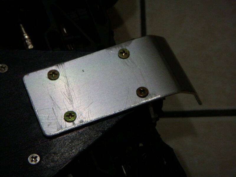

分享一下我的方法
找2或3mm厚(越厚越堅固,但也難加工),寬約40~50mm的鋁板,
裁切2段下來(前面約10~12cm,後面約7~9cm),對好底盤螺絲孔,鑽孔,
再找長一點的螺絲(木工螺絲就可以,但尺寸長度要自己合一下)鎖上即可
這樣比較不會撞壞後把手&底盤,

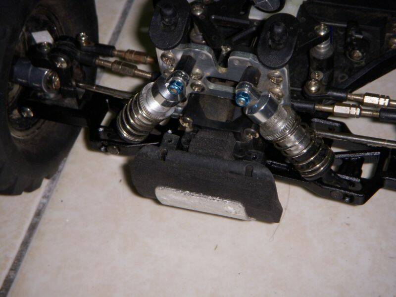

原有前防撞板反裝,再加一些泡棉防撞
原有前防撞板反裝,再加一些泡棉防撞

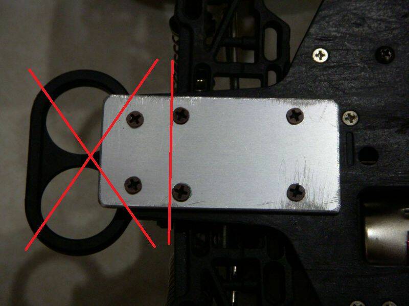

發表於 2012年1月10日 08:31 PM | 顯示全部樓層
今天又去跳了一下跳台
後提把及底座後部都毀了
結果毀了反而都磨不到了
因此小弟個人覺得其實若要土炮金屬板在提把及底板後部那邊
應該如下圖就行了紅線部份即可(犧牲掉提把)
不然多出來的部份就多被敲到而己
看來提把有點多餘
小弟的一些心得
不知道其他車友的看法如何呢?
