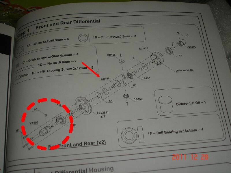

 樓主| 發表於 2012年1月4日 12:26 AM | 顯示全部樓層
回復 23樓 makbuex 的帖子
Mak大大
這問題應該J大來回答比較恰當
他身經百戰~~車壞無數次當然駕輕就熟
也比較清楚備料
基本上你的料件夠了
壞了上網買兩三天就到手了
沒必要把現金屯貨
手法就是換零件不二法======細心
別急著玩隨便裝一裝
組完一個部位就手動一動轉一轉試試
就不難發現問題點
鎖減速箱部份要注意
把蓋子4顆螺絲鎖緊
不論在怎麼緊
拉CB156它還是會前後動一點
所以要用VX103頂到底在鎖緊
齒輪咬合有空隙容易掛點
尤其是玩暴力
雖然不能完全無毀壞
至少拉長損壞時間
