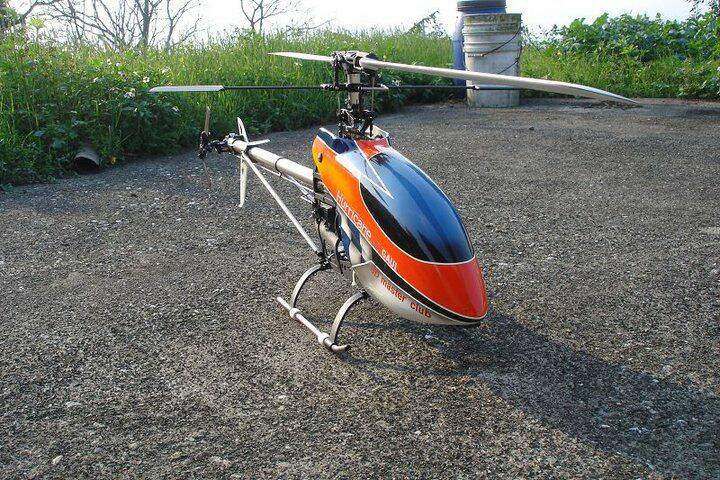

組一台便宜又好飛的新手500級電直
發表於 2011年12月29日 09:33 AM | 顯示全部樓層
回復 11樓 jason8077919 的帖子
工具基本上您需要內六角螺絲起子,拍賣上有套裝的,買2組,因為鎖橫軸會用到2支。
拔豆鉗,這個是直昇機的特殊工具,一定要。
螺絲膠,組機會用到,一樣去拍賣找。
其他的,我猜每個家庭都會有的必備工具就延用即可,如十字螺絲起子,斜口鉗,尖嘴鉗,束線帶等等。
找拍賣在賣模型的店家,都有成套在賣。
您還需要一組電烙鐵,焊錫等等,電子材料行可以買到。
組機不難,照說明書一步一步鎖螺絲即可。
鎖好後起飛前,請拿到飛場請老手幫忙看及設定,如果您沒玩過,也沒設過,找老手幫忙是必要的。

 樓主| 發表於 2011年12月29日 09:35 PM | 顯示全部樓層
謝謝各位老手的回覆啦!
電裝就先用基本GP780  S3001  GS-D9257練習好了
如果摔了還有興趣的話再慢慢升級呵呵
剛看了一下說明書好像有一點點複雜耶
不過還是先把機子電裝買來跟組裝工具備齊
自己試試看如果不行的話再請飛友幫忙囉
再次謝謝大家^^

發表於 2012年1月2日 12:14 PM | 顯示全部樓層
回復 8樓 小晏晏 的帖子
我3001給十字盤。GP780+DS620。100A的電變。Z20A的馬達。
停懸中。最低花費。卻有最大的樂趣。給您參考~
