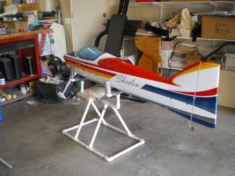

這是最新版的Angel's Shadow. 俄羅斯手工大師Vladimir Kozlovsky的作品.按客戶指定把馬達座,servo座電池座全做好.顏色塗裝也一樣.Vladimir Kozlovsky本身也比賽飛F3A組,他的飛機準,輕又堅固,不用擔心拆翅膀.要挑毛病就是和Plettenberg Advanced馬達一樣,有錢買不到.宋老大付了五千多美金,等了快一年.直到日前才由聖誕老公公送到.我們這裡是第二架.

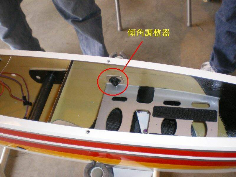

主翼傾角調整器

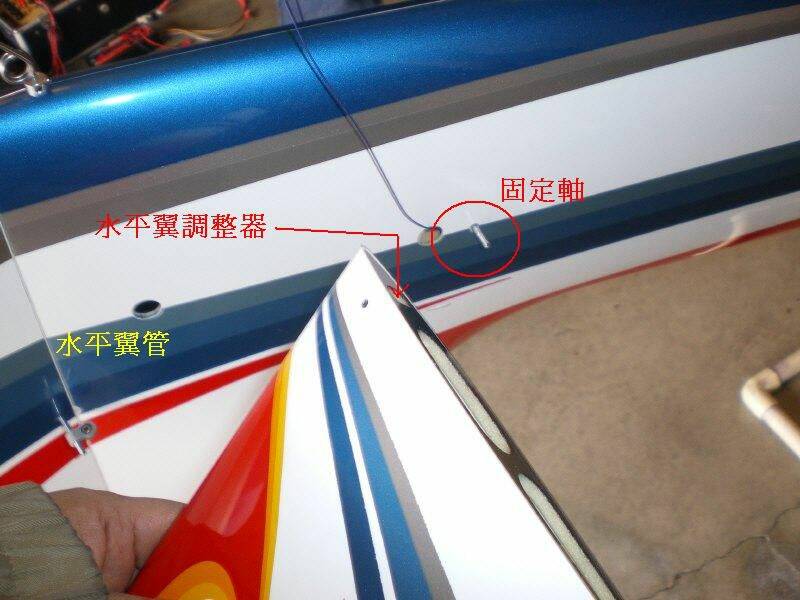

水平翼也有傾角調整器
仔細看水平翼裡面,連翼肋也是複材.不像某廠主翼翼肋全用巴沙,木紋方向不對,膠也沒打實,難怪拆翅膀......

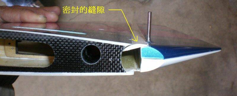

看慣印地狗巨大的活頁間隙,看到這個密封的間隙會感動到不行

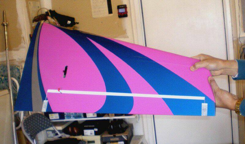

翼端應該是11%左右,有機會再確認
似乎是NACA63012翼型.有機會再確認.內部一樣是複材翼肋, snap儘管作,不必擔心拆翅膀
