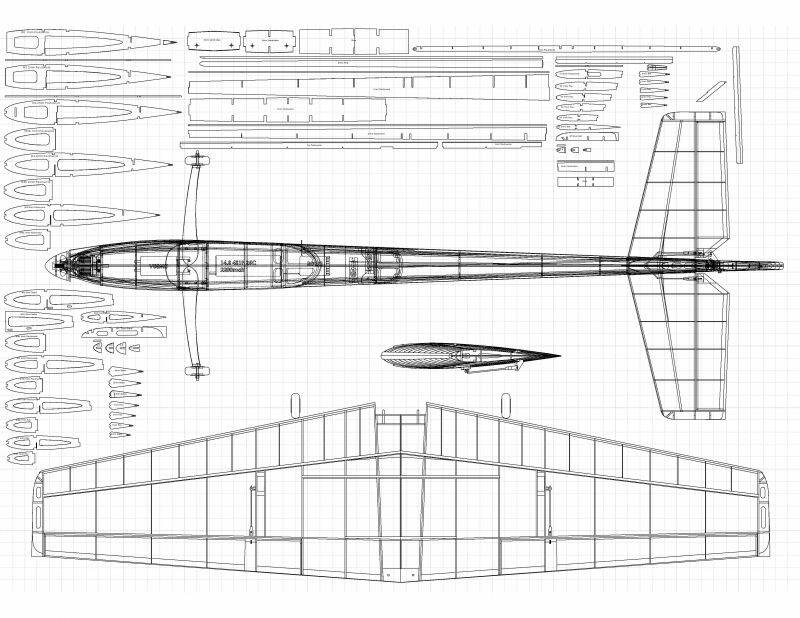

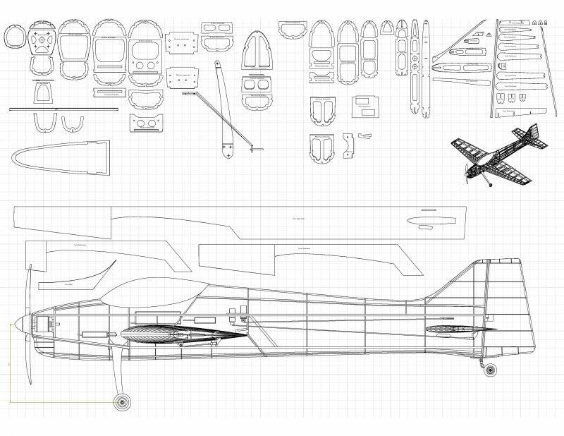

請問有46級~50級的f3a製作圖嗎
發表於 2011年12月28日 12:04 PM | 顯示全部樓層
設計圖如下, 要原始檔請PM
