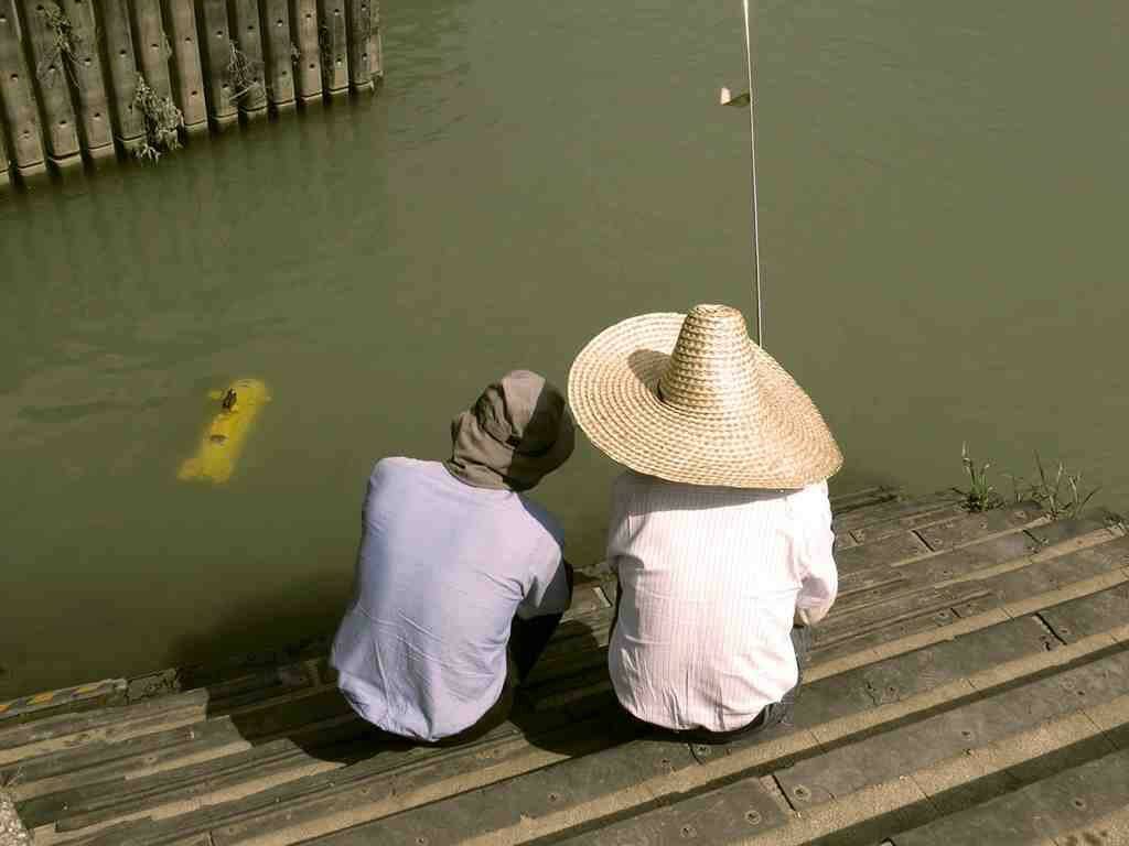

水下FPV. 5.8G水上浮標,無線影像傳輸. Photo by 阿建.

別誤會; 左邊船友幫忙拿著iPad,協助測試WiFi FPV.

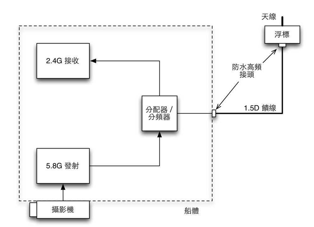

發表於 2013年9月8日 11:21 AM | 顯示全部樓層
本帖最後由 kennethsu 於 2013年9月8日 12:24 PM 編輯
可以將所有的電子裝置都裝在船內,只要將接收與 FPV 的天線延長到水面上浮標。
2.4G 的 WiFi 天線本體只有 3 公分長比較簡單,但饋線要用同軸電纜。
倒是要將 72 頻的接收天線與 FPV 的發射天線合成一體是有難度,這我要想想。
可是如果接收是改用 2.4G 而 FPV 是 5.8G 那就簡單了,天線本體也是只有 3 公分長,能夠共用天線與饋線而不用擔心干擾情事,因為高頻發射不會干擾低頻接收。
只要天線本體在水面上,饋線在淡水還是海水中都沒差別了。
要這樣玩的話,我義務幫你找線材、接頭與製作浮標天線。
示意圖:
而 FPV 5.8G 要改成 2.4G WiFi 也是可能但難度較高要這樣改:
1. 2.4G WiFi 訊號太弱要加強波放大器。
2. 分配器要改成磁性元件的高頻順向器,這較難找。
3. 2.4G 接收要選抗同頻段干擾較強的系統,例如 FASST 這種。
 樓主| 發表於 2013年9月8日 09:12 PM | 顯示全部樓層
本帖最後由 arthur 於 2013年9月8日 09:29 PM 編輯
感謝,感謝.
不過暫無法這樣做啦.
海神船艙前方剩下的空間,連鏡頭都勉強塞進去,無法再容納發射器了.
有點混淆,整理說明一下.
1.海神內部72頻遙控接收,淡水航行沒問題,海水航行需加裝72頻延長線綁釣魚浮標.
2.前方艙內加裝針孔鏡頭,將Video訊號延伸至艙外水上浮筒,浮筒內裝5.8G影像發射器及電池.岸上5.8G影像接收機及螢幕.
3.運動防水攝影機,內建WiFi傳送,搭配智慧平板監看.
