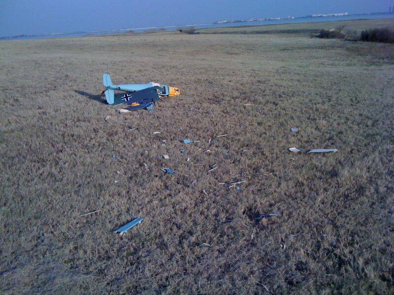

ESM 109 首飛炸機
發表於 2011年12月21日 05:27 PM | 顯示全部樓層
這是哪裡的飛場?看起來很棒ㄛ......
起飛頭輕抬頭~收油門,會造成失速進入螺旋
試新機最好頭壓重些~
炸機??是空中拆機?還是摔機......

ESM的飞机为什么看上去这么像真呢 是因为ESM在设计飞机的时候他们选择了尽量接近原型机 改变的非常微小 但是在飞行方面他们着重在机翼上跟原型机是有所改变 例如改变了翼形 有不同的进角 以减少容易失速 机翼设计几乎都放有不同大小的叶尖下扭 平尾加大 等等 而每款产品在推出市场之前都是经过了严格的飞行测试 不过我可以肯定的说ESM的像真机几乎每款都得配重 而且要配的还不少 飞行前一定要抓准重心 甚至我建议开初重心偏前一点
 樓主| 發表於 2011年12月22日 05:17 PM | 顯示全部樓層
這次首航是有配重的,頭部配了400克左右,重心大致抓了下還行的,可能配重還是少了一點點。檢查了機身,都完好,重新買一對翅膀又會是一條好漢!等待翅膀到了整整再飛,期待下一次的飛行!
