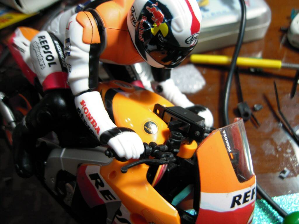

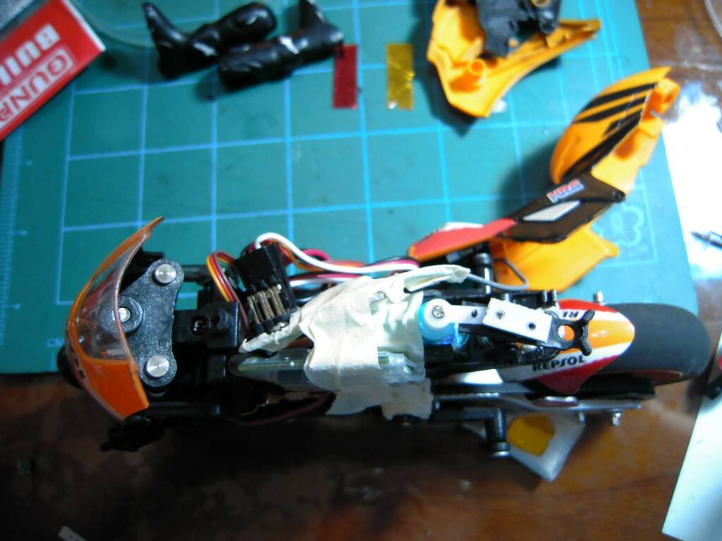

奮鬥了一晚終於改好了,其實接收器排線可以不用剪掉,把車體剪開來空間就夠大了.因為20A雙向帶煞車的電變比想像中還要大一點,不剪開來根本放不下.其實車體兩邊到車殼都還有空間.

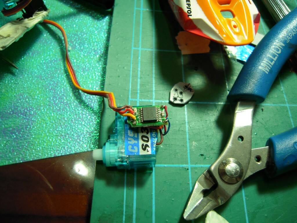

比較難搞定的反而是伺服器,靠近後輪的地方有鼓起一塊不敢亂挖,因為下面就是大齒輪,所以把伺服器拆開來,晶片用遮蔽膠帶貼在旁邊,(我發線遮蔽膠帶超好用,夠黏又不會殘膠.固定電線也可以用),這樣伺服器就不會太高.伺服器兩側用有厚度的雙面膠固定在車體上.(車體可以不要像我一樣剪太多,配合電變大小)
發現伺服器要儘量向後放,讓擺臂完全伸出油箱外,這樣怎樣動都不會被干涉到,最後再把原來的擺臂量好長度剪短用螺絲與螺帽鎖在新的擺臂上,維持原來的活動性.
電池我是用兩顆3.7v串聯,跟小六動直升機共用,充電也方便.
開關本來想放在原場開關的位置,其實放的下,後來懶得挖洞乾脆放油箱上面.反正也是黑色的不是很明顯.
改好發現速度超快,有點毛毛的,怕燒馬達就用EPA限制在60%,這樣還是有原來五六倍的車速.不是一個爽字所能形容的.補一張照片,所有東西都塞進去的樣子.
