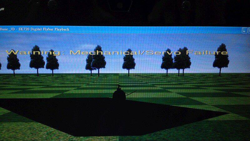

發表於 2012年2月24日 08:54 PM | 顯示全部樓層
請教這是什麼意思.....謝謝
發表於 2012年2月25日 09:46 AM | 顯示全部樓層
昨晚在地下室停懸,突然間尾舵瞬間往右打死,只見機子原地狂自轉
好再離地面只有不到一公尺,損失了一副尾槳
我用JR9X遙控器,是不是SK-720在對應某些遙控器會有問題?
發表於 2012年2月26日 04:28 PM | 顯示全部樓層
回復 86樓 qx2117 的帖子
Mechanical and servo failure 的字面意思是机械或者舵机有问题。
發表於 2012年2月26日 04:54 PM | 顯示全部樓層
回復 84樓 35016080 的帖子
35016080 你的问题解决了吗,当"this gyro does not appear to be initializing properly" 出现的时候,当你移动Sk720的时候,"Gyro motion" 的界面会变成白色,会有反应吗,如果有变化的话,就说明720的感应器没有问题,你可以试试,把720放在水平的台面上保持一分钟,然后到软体界面Utility, 选reset log counter。如果"Gyro Motion" 没有反应的话,感应器可能有问题,建议跟厂家联系,做进一步的检修!祝好运!
