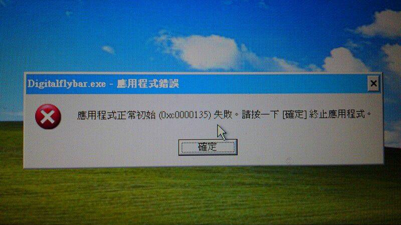

對了請教一下..sk720的程式能安裝在xp嗎??? 我的能安裝但是無法開啟ㄝ....
我的xp系統如下
我的電腦是這台...Acer aspire one ZG5 AOA 150 ~小筆電
安裝在桌上型卻可以用w7的......
難道要重灌嗎??
要是不能用就真的火花了...當初原本想買設定卡的..後來想想.設定卡3000..小筆電3300.....當然是買筆電啦.....
要是不能用又要白花錢...賤價拍賣了....
救救我吧......
[ 本帖最後由 qx2117 於 2012年2月21日 12:06 AM 編輯 ]
發表於 2012年2月21日 08:22 AM | 顯示全部樓層
回復 70樓 qx2117 的帖子
我之前筆電也是XP的,安裝連線設定都OK耶…
發表於 2012年2月21日 06:31 PM | 顯示全部樓層
一般XP安装不会出现问题   应该是你电脑的问题  缺少驱动什么的
