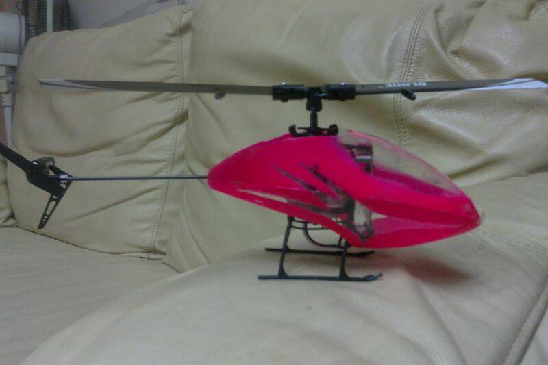

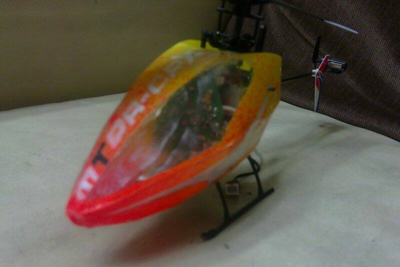

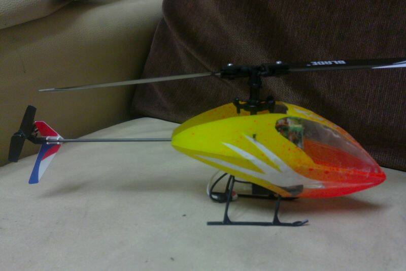

原帖由 kiter329 於 2011年12月27日 10:37 PM 發表
有大大也做了勞作嗎?怎麼我做出來的小了些,所以只能套在電池座上面
我是下載後用windows內建秀圖軟體開啟後直接按原比例尺寸列印
然後貼在投影片上裁割,噴漆螢光漆
這次使用三秒膠,效果還好,當然有點手殘三秒膠不小心將原本透明的地方搞髒了
噴了兩個不同的顏色

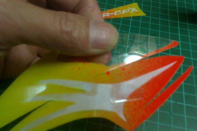

原帖由 elite1038 於 2011年12月28日 12:38 AM 發表
633653
然後貼在投影片上裁割,噴漆螢光漆
633656
633657
633658
633659
6 ...
投影片不是可以直接用列表機列印????
怎麼還要搞這麼複雜.
建議用投影片就是因為可以直接印在上面阿
如果想要主結構用其他材質,可以到文具店或美術材料行買列印用透貼
印上去後在貼在需要的材質上裁切.
就不用再轉貼在噴漆這麼累了.@@
補充說明:把列印那一面做在裡面.這樣做好的機頭罩外觀上會比較有質感
也是列印那一面.因為藥物的關西.會不均勻.但是反面不一定很屌
只是你A到的時候不會掉漆
所以把背面當正面用.很多機頭罩都是內部塗裝

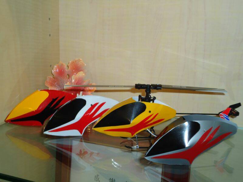

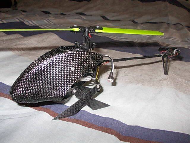

我用0.3MM的塑膠板制作,感覺還蠻耐用的但不美觀,最近用塑膠頭罩當模具貼在碳纖布加固化劑,脫離模具後就成了碳纖頭罩,沒什麼經驗外型有點像走樣了。
