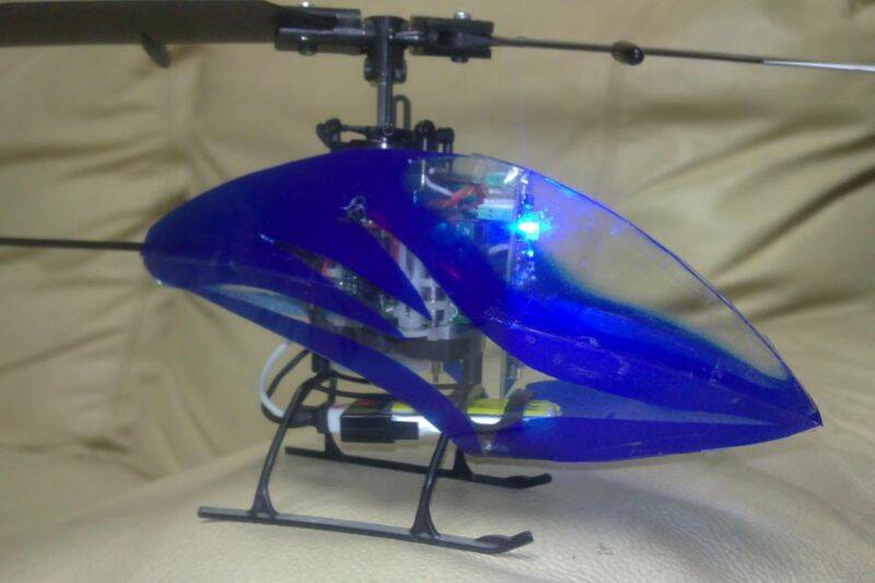

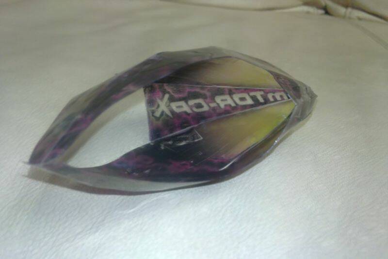

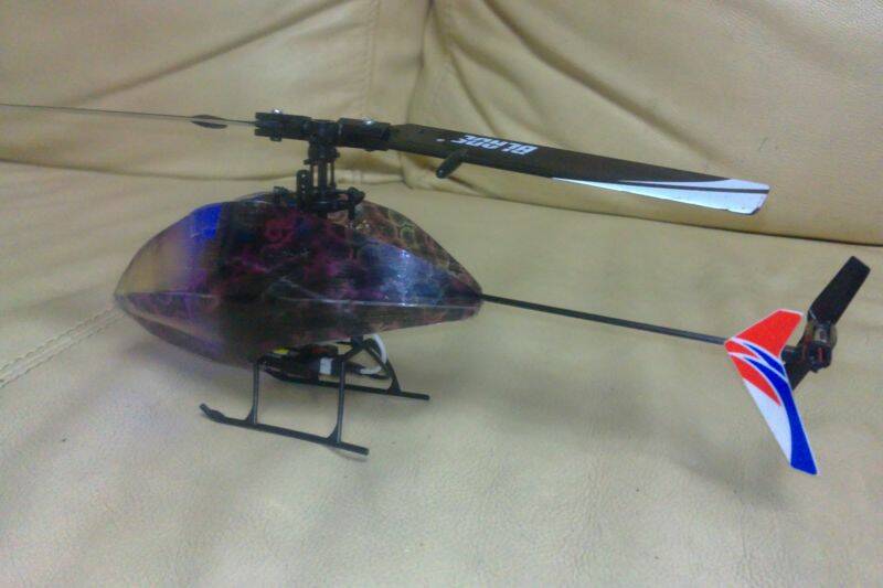

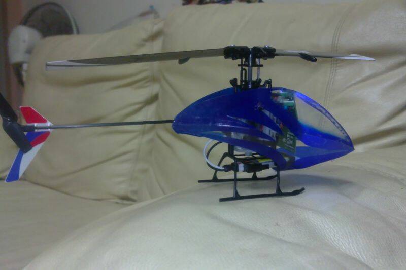

投影片製作的提供參考!
藍色是自己噴漆的
紫色花是雷射印表機列印的,今天想再印幾張可惜列表機溫度太高投影片受不了高溫列印失敗
除了溫度會列失敗外,顏色也不如預期的鮮豔,但有半透明效果,

投影片公司採購每盒100張,每張成本3元,不太建議用雷射列印,雖然花色可以任意選擇但因為整張平片光滑的片會過熱而失去平整,
藍色那只因為單純噴漆所以做好後非常平整光滑,透明的亮度也留下來,唯一美中不足的是還沒研究如何將接縫處黏合的更漂亮,
因剛學製作所以只使用透明膠帶貼住,自己仔細看還是不太滿意,如果有飛友有更好的黏合方式請大方建議~
