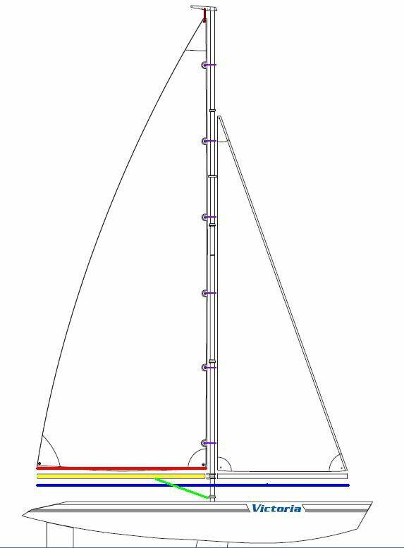

恭喜...恭喜................接近了...再微調一下就更完美了...............
看一下...................
Boom 尾端還是偏高...顯示主帆頂端吊太高了.............
調成下圖這樣就完整了................
1. 先將主帆頂端繩索放鬆...........
2. 調整主帆下緣與Boom 的間隙...呈現平行(紅線和黃線平行)............
3. 調整主帆頂端繩索...使黃線和藍線水平..............
4. 調整綠線部份...使其拉緊...........
5. 調整主帆和桅桿間的金屬環...使帆面平整..................
偶會不會太龜毛了................

哈~~~東風大, 你夠精準
有你的調教, 小維號一定是微微風也是衝前面的
3Q3Q
發表於 2011年12月15日 07:18 PM | 顯示全部樓層
搞定沒,若還沒.....不嫌棄的話,把船帶來吧!幫你入珠!
還有一個..............把帆平鋪在桌上,用opp透明膠帶貼上(帆骨的用意),會多出5匹的馬力.
還有.....到釣具行買布線,換掉比較放心,不然橋下的瞬間陣風,會讓你變成潛蜓,.....會斷線
[ 本帖最後由 鳥仔 於 2011年12月15日 07:30 PM 編輯 ]

就是想找你這個同鄉的大師來調教一下, 就是不好意思啦!
真的在橋下很恐怖, 以為在橋下玩才對, 後來才發現, 那是風口....
換到北面一點才OK!
OPP是貼全部, 還是只有帆骨位置
已預定到魚具店買布質釣繩回來用了
3Q
