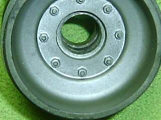

剛把我10年以前的舊作從床下拿出來,這台1/16 tamiya LEOPARD1A4原本剛完工不到3小時就被我養的大貓從140CM ...
去年這個聲組終於有時間裝上測試,但是先拆光我的1A4底盤後
接著改良承載輪的軸承加上培林,終於可以動了!

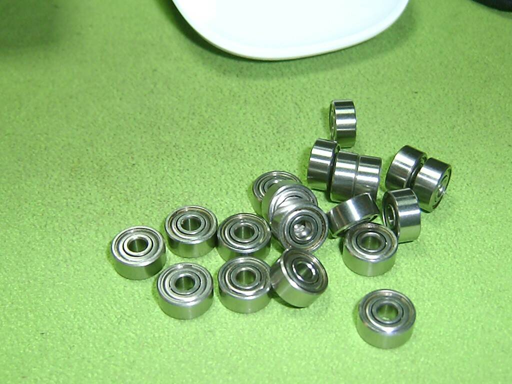

培林3X8
培林3X8
這是兩種規格培林
這是兩種規格培林

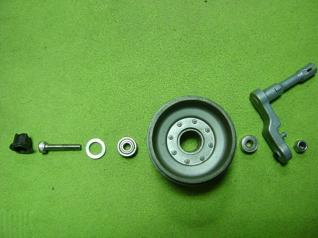

總共要加上這些零件
總共要加上這些零件
承載輪內加工
承載輪內加工
接頭也要加工
接頭也要加工

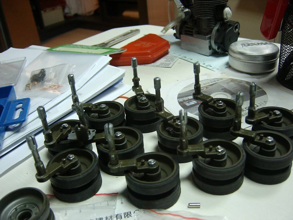

所有載輪加工完成
所有載輪加工完成

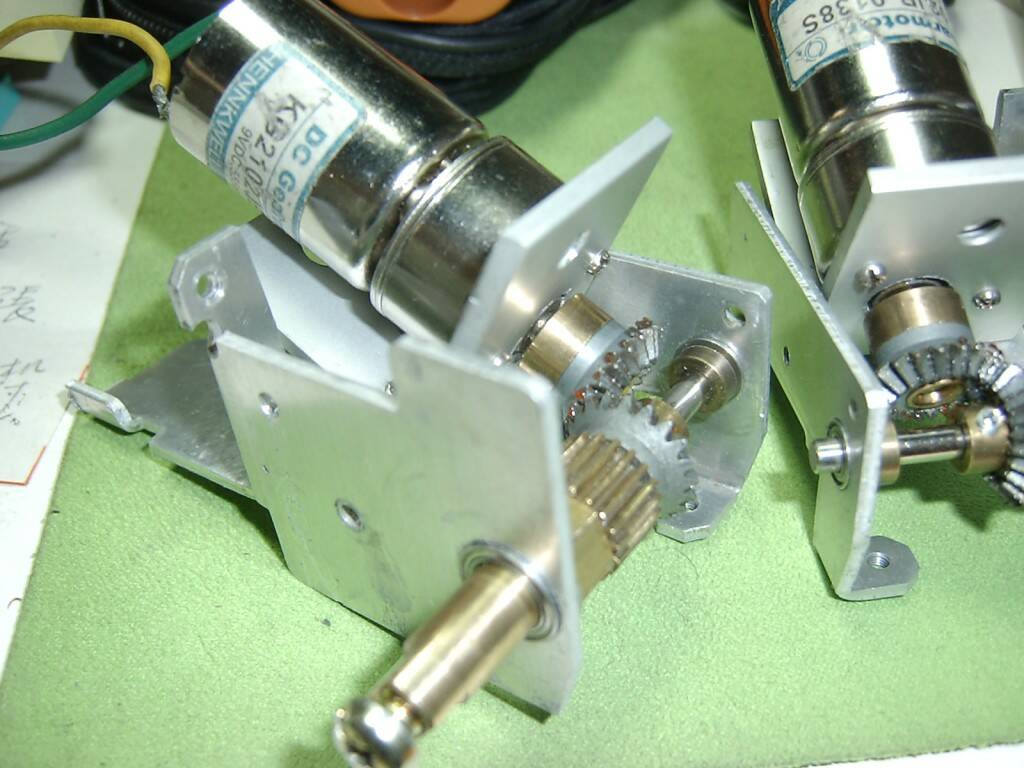

直接看下這35/RC的聲組測試影片好了
元本用的新減速馬達
元本用的新減速馬達
安裝後試跑發現扭力不足跑不太動
安裝後試跑發現扭力不足跑不太動
後來再把原來裝在KING TIGER那組馬達改裝
去掉原370馬達改HL的380馬達
去掉原370馬達改HL的380馬達

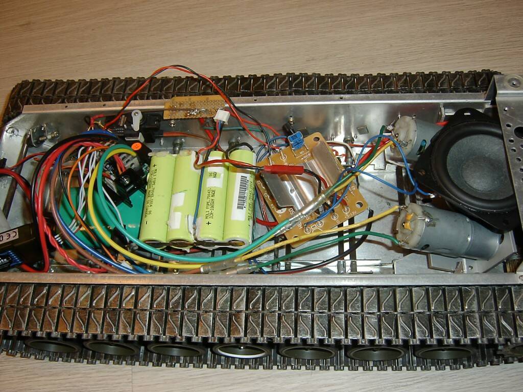

這是測試時的內構亂七八糟
這是測試時的內構亂七八糟
 樓主| 發表於 2013年3月22日 02:44 PM | 顯示全部樓層
但減速馬達改成380後發現跑的動了,比例速度也不錯(影片中都是慢速)
就是低速時扭力不足,這是因為HL用的這380馬達是屬於高速型扭力都在後段才展現
只好再改用扭力更大點的馬達,這樣低速才動作會漂亮點(找到適合的了慢點再上傳)
