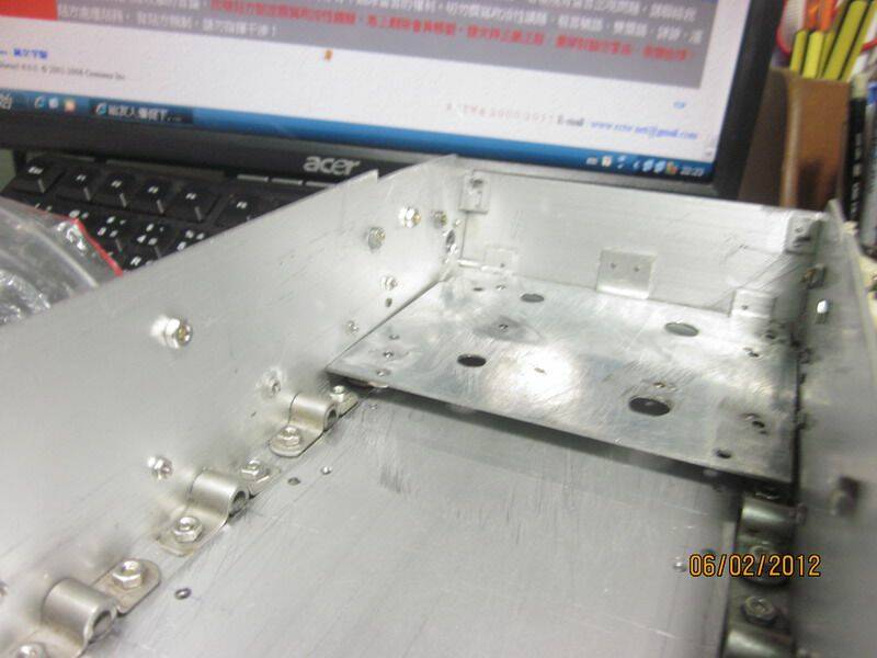

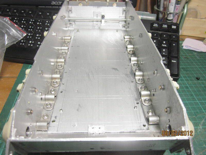

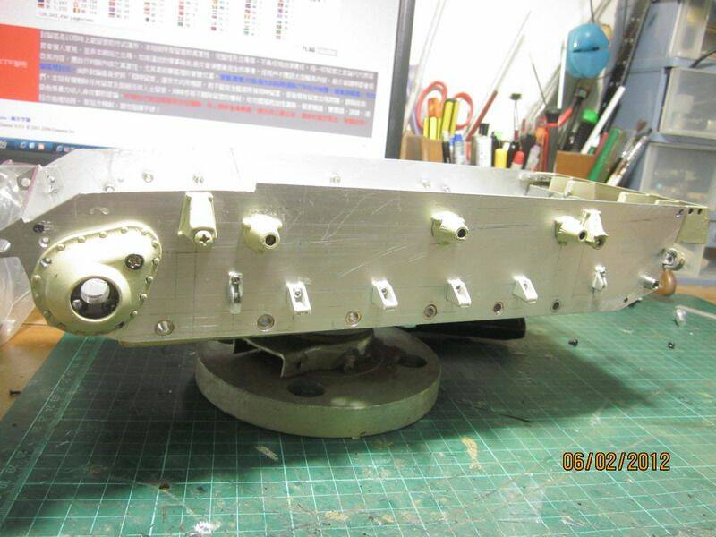

謝謝各位大大對於小弟的讚賞,由於做法跟上次Tiger差不多,所以一些過程就沒PO上

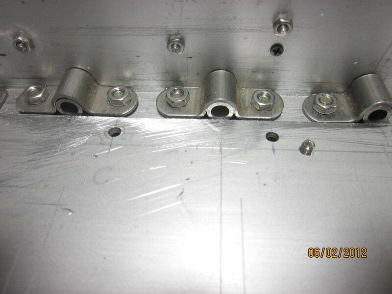

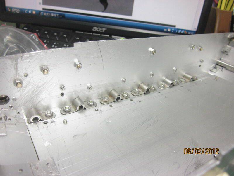

路輪軸式用6x4mm的白鐵管,外面是用歐姆夾固定住,以便磨損後可更換
原車殼拆下來的小配件都用M2 & M3的小螺絲螺母固定於車身

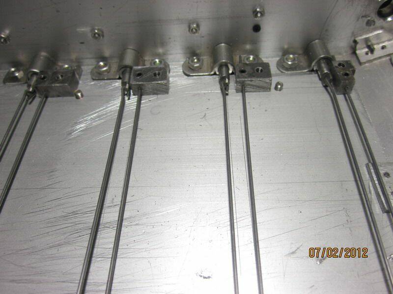

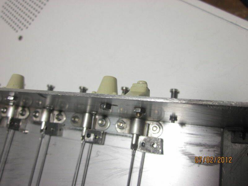

裝上扭力桿
扭力桿裝上車身後壓一座2.5吋老虎鉗試試扭力平衡

發表於 2012年2月7日 03:49 PM | 顯示全部樓層
好像軟了點?這樣要是再重點的話就會到底了...
 樓主| 發表於 2012年2月7日 03:57 PM | 顯示全部樓層
原帖由 hitlerwu 於 2012年2月7日 03:49 PM 發表
這只是初步的測試,當全車工時會再做一次平衡,如果太軟就扭力桿換粗一點,目前用的扭力桿是1mm.我已準備1.2mm及1.5mm隨時可更換,上次tiger也是用1mm,不過他有16根扭力桿,3號只有12根,可能只要更換4個對角的路輪扭桿就好
