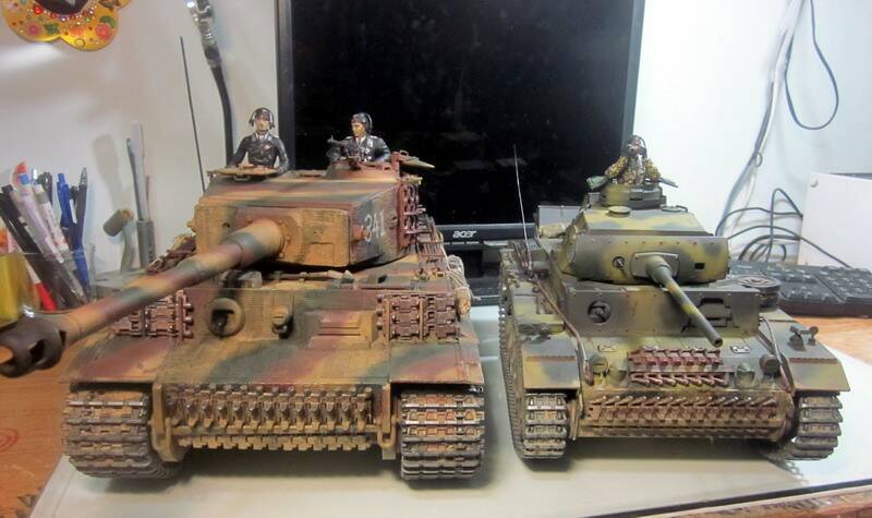

以下2台都是恆龍坦克(有改造)

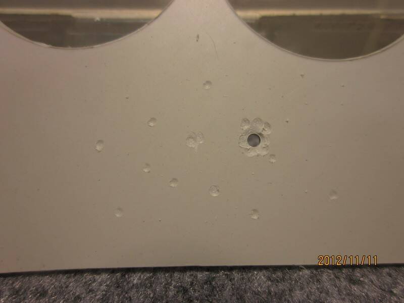

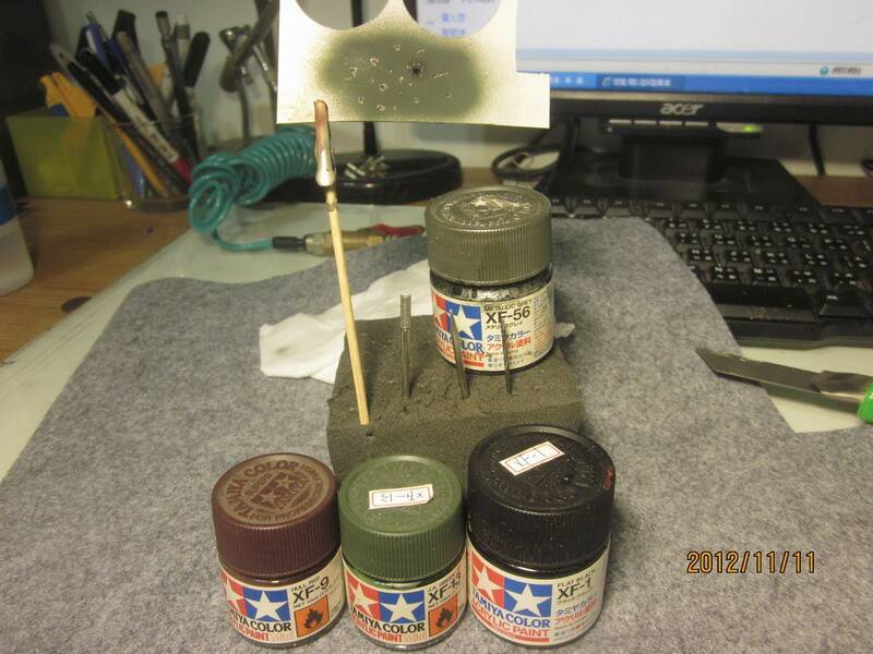

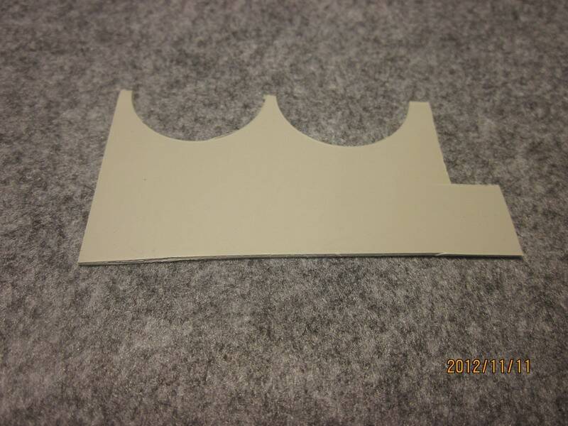

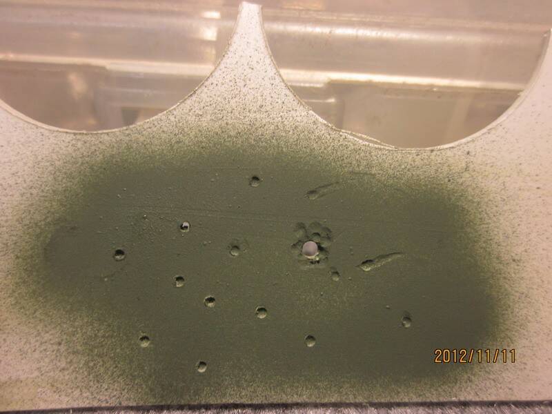

原帖由 LJ0413 於 2012年11月11日 09:49 PM 發表
請問彈痕怎麼用
你好!剛好我在噴漆,我把我知道的簡單方法做一遍,一定還有更好更像真的方法,請各位大大賜教
ABS樣板
1mm圓頭磨鑽
磨上彈孔
37砲孔貫穿
彈痕
噴上底色
彈孔掉漆
彈孔生鏽舊化
示範所用工具材料
短暫的示範,手腳馬虎,請見諒
