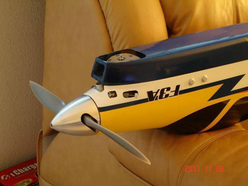

它們附的引擎座板子上應該有雷射字...上面應該是寫...YS-110引擎..
OS-120AX引擎

請問樓上的前輩
你對OS-120AX的評價呢?目前用多大的油箱可以飛多久?
我是兩顆都有!~還有選擇的時間
阿尼吉大哥你有用壞兩顆喔?怎麼會這樣?

木精2行程大排氣量引擎普遍都有過熱問題,引擎越飛越軟就是燒掉了,但還是可以運轉就是了

裝450c.c油箱.飛甲組科目就可以
如果您...真的想要認真專注飛行甲.乙組科目.而不想被引擎搞飛機
建議您..還是選擇裝馬達會比較好
如果不是.裝引擎就好了.........

我很認真的看過這台機子
她設計來當電機應該比較合適
偷輕太多了
我也想過引擎震動的問題~還有油膩的問題
可是我再搞大電機要花更多
電池不常飛的話
我看過很多高級電池一樣膨脹壞掉
....不過這台真的比較適合電機
如果馬達加電變不知道要多少???

Zmj大大 你的看法和我一樣 這台是設計要來當電機的沒錯
所以我才建議 大大用OS110 就夠ㄋ油膩的問道是還好啦
不然就像原廠圖示那樣裝DLE20.CC的就OK了
