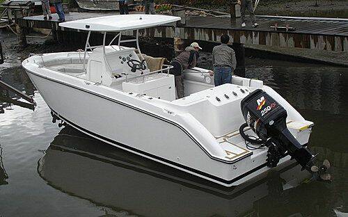

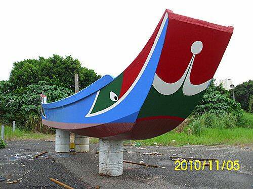

 樓主| 發表於 2011年12月5日 11:00 AM | 顯示全部樓層
者兩種船型看來有點動心
