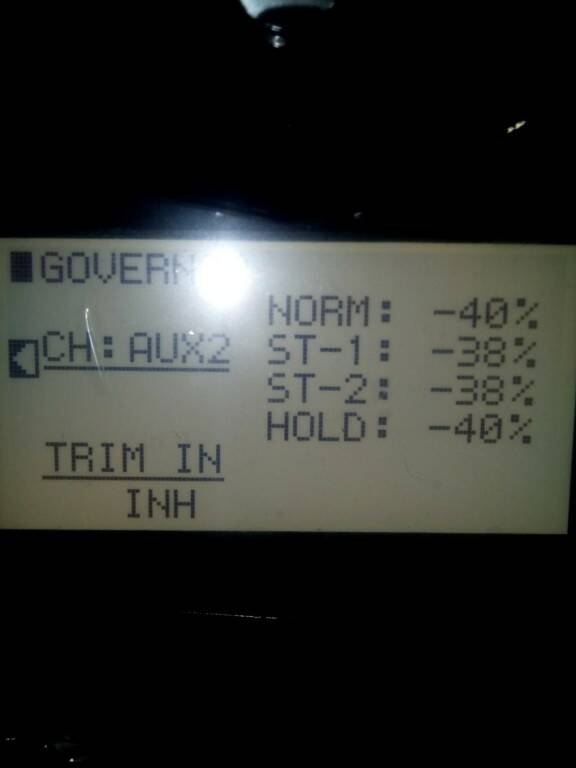

governor 則是設尾舵即是(tail gain ch(aux2))
圖片可以看到來源是 aux2 (也是軟體中預設通道)
後面就是你扳動 F.mode 時的尾舵感度。(這是沒設尾舵開關的做法(就是沒有開關可以切 Tail1 Tail2),要設也可以),雖說沒有開關可以切,軟體中的tail1,tail2參數還是要設。
