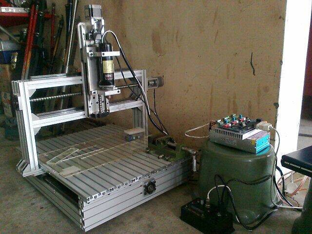

比較高級一點的桌上型車床 說明書上說 "可車軟金屬" 我曾經車過不鏽鋼 只是進刀不能太多 而精準度來說 車一般模型零件算是可以了 如果要非常精密 可能手要巧一點ㄌ
重點 好一點的"牛"大多價格不斐 朱立亞說過 假如你可以輕易的與加工廠聯繫 你就將你要的東西 給加工廠加工就好 因為我們是玩家 並不是生產線 不用為ㄌ要喝一杯牛奶養了一頭牛
相對的 你對這東西有興趣 且口袋有點深度 加工又不方便 那你就可以養一隻牛或一開牧場也沒人會管你
還有""模海無涯 回頭是岸""人總是不滿足的 買一隻牛之後 看到好一點的牛 還會再動腦筋 再買一隻牛 買一買就養一堆牛  (個人之痛)
"應該"是最後一隻牛ㄌ

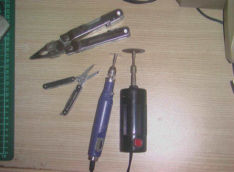

我也分享一下小小心得好了
大大說的應該類似圖片上藍色那把.....那把...早也被我玩到爆殼,至於對應夾頭....黑色那把小電鑽就是
那....兩把鳥不鳥.....說真的...很鳥.....
那好不好用呢.......我個人覺得...還不錯...因為...容我所述其優缺點
共同點是....至少操爆也不會很心疼....
至少...壞了我還可以拆解來去研究可用之零件
藍色那把...應該算是電動"雕刻"刀....
它就是雕刻用的....刻刻FRP上的小紋路...小凹線條....它還不錯用...因為他還能"調速"阿如果用來切....5mm厚1.5公分的木條....哈....你拿手鋸會比它快這把扭力不夠讓你切OR鑽東西...頂多刻刻調速好用而已...它的活動夾頭它的殼...早被我弄壞.....反正馬達沒壞...稍微硬搞...也是可用品
黑色那把...唯一的好處是扭力比較大...切OR鑽小東西還不錯用...磨磨船空間狹小的內部還行.....當然.它沒調速..它夾頭...也很兩光...夾的..不是很緊...在我的硬搞之下(兩支鋼鉗對轉鎖給它緊)也還算是一個可用品

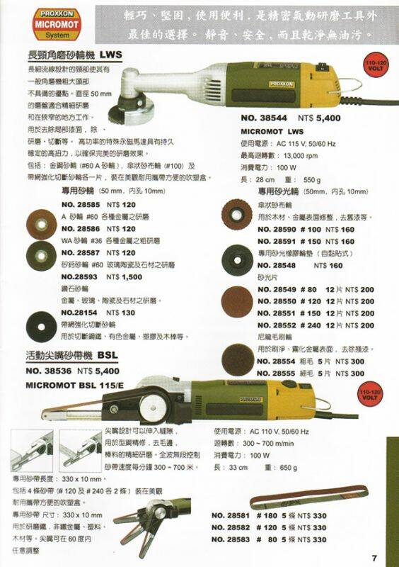

長頸角沙輪機
長頸角沙輪機

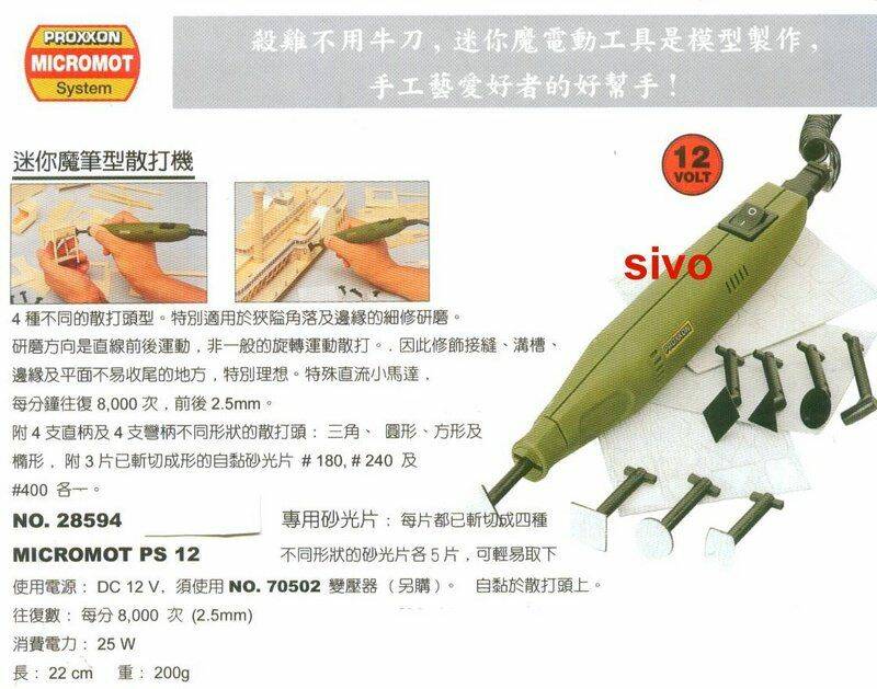

筆型散打機
筆型散打機

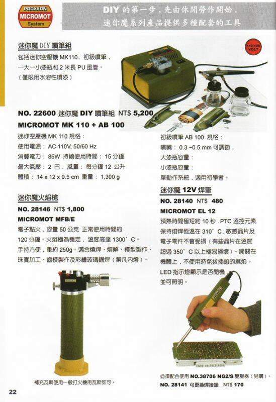

噴筆組
噴筆組

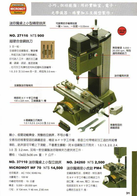

铣床
铣床

那豬散打機到素蠻優的
噴筆組 就不建議了相同價格可以買到台製更優的產品
