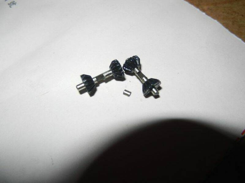

薏仁的對岸阿婆組裝的SC18..唉..有買對岸阿婆組裝的SC18的車友請小心阿..
新車買來請先拆解檢查是否有添加異物..
不會整理..懶的整理的人..請買AE..
圖一..兩支傘差軸心缺口地方..阿婆給你加味放鐵削..

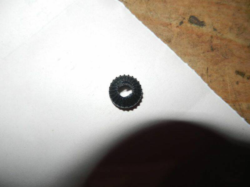

圖二..加味後..導致齒輪咬合差一邊差速主齒固定接杯的缺口洞..被掃成變圓形..
發表於 2011年12月5日 07:45 PM | 顯示全部樓層
換AE原廠的傘差會不會好一點
會不會換到最後......組成一台AE零件車...XD
發表於 2011年12月5日 09:17 PM | 顯示全部樓層
卯起來操操看就知道啦!
如果除了組裝,其他材質 ok的話,就可以考慮喔!!
 樓主| 發表於 2011年12月6日 09:01 AM | 顯示全部樓層
原帖由 ewq 於 2011年12月5日 07:45 PM 發表 換AE原廠的傘差會不會好一點會不會換到最後......組成一台AE零件車...XD
其實..對岸傘齒也不是差..只是差ㄌ點而以..還有會給加味..對岸車..搞到最後一定會變AE的..所以..要買對岸車要精打計算..真的划算嗎?
