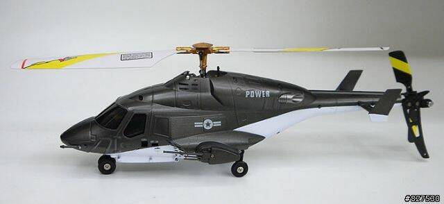

我之前用v120d01穿的殼
請用司馬S027飛狼機殼來改就可以
另外用這殼也改裝到mcpx上
http://www.rctw.net/forum.php?mod=viewthread&tid=165442&page=2#pid1553294
