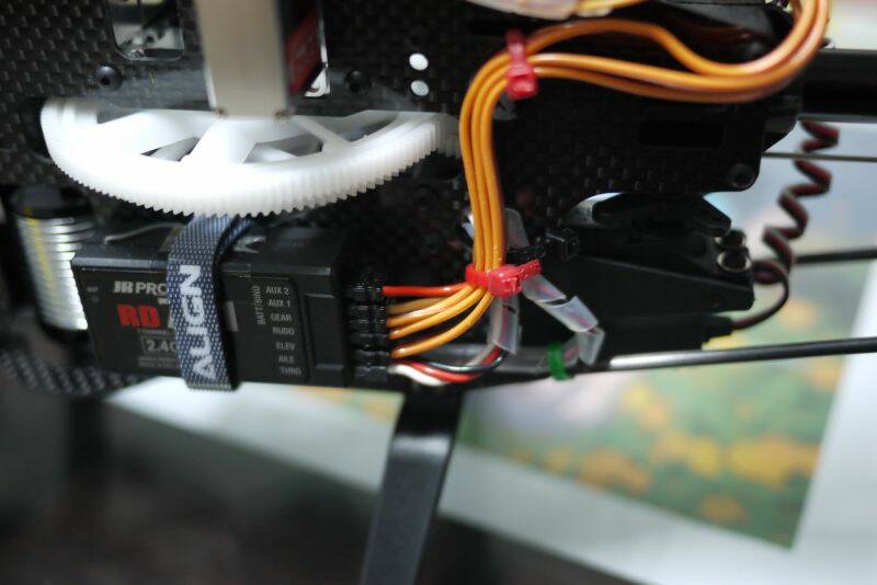

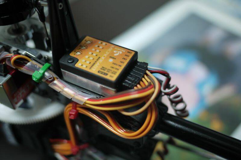

在問各位大大,今天以升空設定都OK了,但是尾巴無法鎖尾,感度調到100也不會金魚尾....(跟本不會追蹤),燈號也是藍燈有鎖定,是彩虹線插錯嗎?動作都正常了,控是DSX7,彩虹線是按照說明書插的....晚一點補一張照片,先出門........感謝各位大大的教導

發表於 2011年11月25日 10:07 AM | 顯示全部樓層
你遙控器上感度輸出跟調整有對應正確嗎?我記得好像是插到gear,然後對應到感度上。
 樓主| 發表於 2011年11月25日 07:16 PM | 顯示全部樓層
原帖由 dshu 於 2011年11月25日 10:07 AM 發表
GEAR是棕色的那一條線沒錯吧,我調感度燈號會跟著跑,燈號要固定對到那一個字母嗎??
發表於 2011年11月27日 12:39 AM | 顯示全部樓層
原帖由 QWER710328 於 2011年11月25日 07:16 PM 發表
怎麼跟我的不太一樣...
我AUX1是插紅色.....AUX2是插棕色...GEAR沒有插ㄋ..
可以確認看看喔...
你棕色插在GEAR這樣感度就要到ADJ裡面調了..而且還有GEAR的開關喔..
把棕色的插到AUX2試試看喔....
