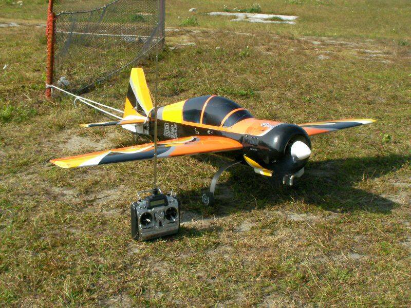

1/7 (六)飛行日誌
雷虎120用原廠木精化油器吃汽油的前幾趟飛行不太順利, 主油針調到嘰叫後, 即使退出三格仍會空中熄火(太貧油), 但退太多格則地面推高速會突然熄火(太富油), 感覺不好調整. 另一顆Supertigre S3000用的是OS化油器, 調整起來較得心應手. 雷虎化油器真的比較不好調.
雷虎120用SY 16x8裝在這台總重4.6公斤(不含油料)的20cc機子上, 飛行速度超快的, 都用中速油門在飛. 飛一趟8分鐘的油耗是200cc, 比之前裝Walbro化油器還省油. 今天的第三趟空中熄火, 怪哉? 抓回一看, 是消音器的加壓油管破裂, 可能是因彎折角度過大所造成.

20cc Yak-54
20cc Yak-54
