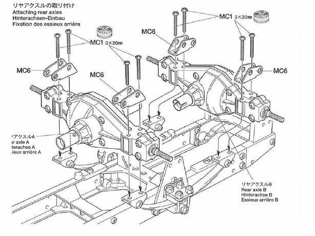

發表於 2011年11月19日 06:09 PM | 顯示全部樓層
如圖....請參考~你這樣組~車會原地燒胎.....
發表於 2011年11月19日 06:22 PM | 顯示全部樓層
原帖由 hgt_xone 於 2011/11/19 18:09 發表
第12張圖可看出車軸裝錯了
