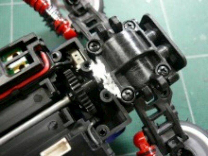

そして、スパーギヤに近い部分にはバスコークを盛ります。
(再來,在靠近正齒輪[Spur Gear]的部分填滿防水膠)
今回は分かりやすいように白いバスコークを使っていますが、
目立たない透明もあります。

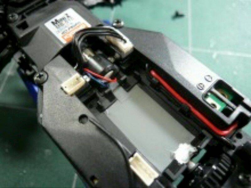

次に、シャシーの裏側へ。
(接著,往底盤的內側改裝)
像のグレーの部分にセロハンテープを貼ります。
(在如同照片灰色的部份貼上膠帶)
ここには穴が開いています。
(在這裡有開孔)
この穴は最初から無い方が良いのですが、
(雖然一開始就沒有這個開孔的朋友比較好)
配線のフックを作る為に、どうしても穴が開いてしまいます。
(但是為了製作配線的掛勾,再怎樣也應該把孔洞給開起來)
余談ですが、この金型の作りを「押し切り」と言います。
(雖然是閒話,這個模型的構造是稱為「押し切り(切斷)」)
そして最後に、電池を本体に入れてから、
(然後最後,將電池放進車體裡之後)
バッテリーホルダーの周りをセロハンテープで塞ぎます。
(將電池蓋的周圍用膠帶封住)
これらの防塵によって、スパーギヤに小石が噛み込むのを防ぎます!!
(經由這樣的防塵構造,就可以防止正齒輪裡跑進碎石子了)

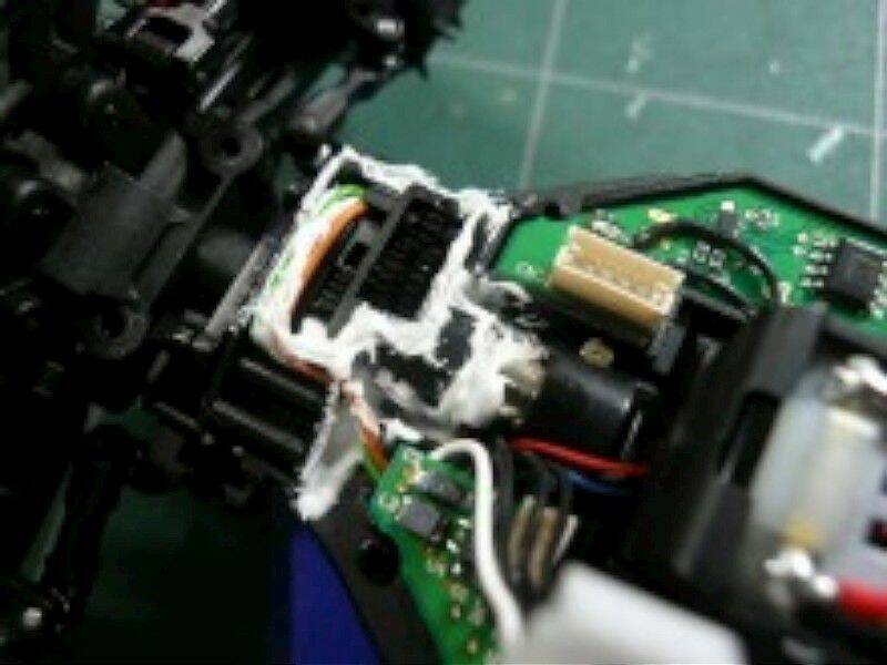

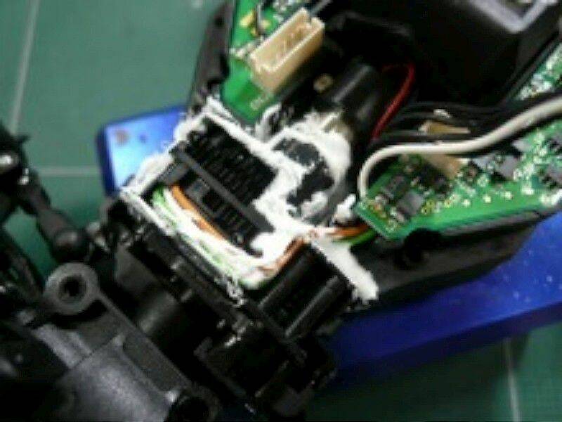

サーボの上のカバーを取り外します。
(將伺服元件部分上面的保護蓋取下)
そして、画像の部分にバスコークを少しだけ盛ります。
(然後,在照片裡同樣的部分稍微塗上防水膠)
注意点は、決してサーボギヤにバスコークを付けてはいけません。
(需要注意的地方是,防水膠絕對不可以沾到伺服齒輪[Servo Gear])
もし、付いてしまった時には、一度サーボを分解して綺麗に拭きとって下さい。
(如果不小心沾到的時候,請一並把伺服元件拆下來擦拭乾淨)
そして、バスコークが固まる前に元の状態に戻し、
(然後,在防水膠還沒有凝固前回復到原來的狀態)
バスコークが固まるまで一晩待ちます。
(等待一晚到防水膠凝固)

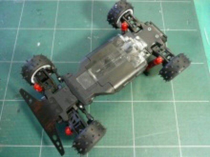

防塵対策を施したミニッツバギーはアスファルト、ちょっとしたダートを
非常に気持ち良く走ることができます。
(有經過防塵對策的Mini-Z Buggy可以非常舒服地在柏油路或稍微泥濘地方跑)
しかしながら、砂の路面は苦手です。
(可是,在砂地就有點困難)
ステアリング周りやサスペンションの隙間にどうしても挟まってしまうのです。
(轉軸的周圍或懸吊的間隙在怎樣都會跑進沙子)
その砂や小石を取り除けば、画像のような走りを楽しむことも出来ますが、
あまりお勧めはできませんので、あまり無理しない程度に可愛がって下さいm(._.)m
(雖然把細沙或碎石去除的話也可以像畫面那樣高興地跑,但是真的很不建議的關係,請在合理的程度下按照自己的喜好去跑)
