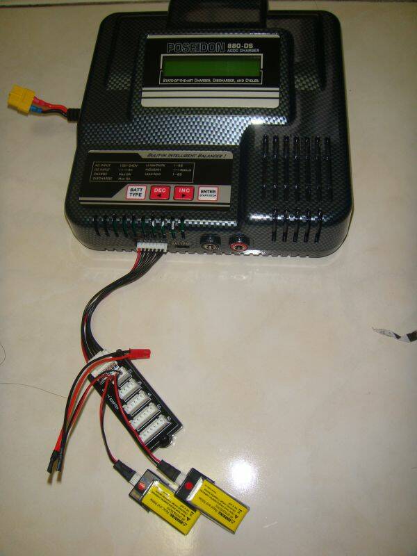

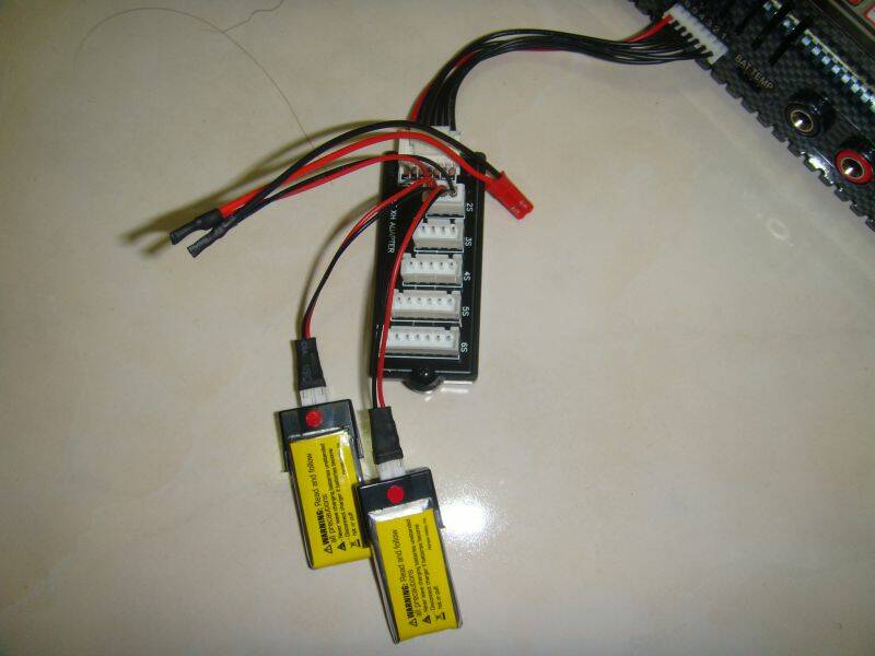

在小弟努力爬文及各位前輩指教下,跟飛友購入了幾乎全新的880DS
但...問題來了,目前想先拿來充MCPX的電池試試看,如圖~這樣有辦法充麼?還是一定要從紅黑接頭那邊?

發表於 2011年12月16日 02:27 PM | 顯示全部樓層
一定要從紅黑接頭那邊    你插ㄉ只是平衡............

發表於 2011年12月16日 06:50 PM | 顯示全部樓層
大部分充電器(紅黑)才是主要充電的通道.
分壓版是平衡用.880可以用平衡充(串聯充2邊都要接)
也可以用並連充(只接紅黑線)
目前我知道只有PL8是可以單獨用分壓版充小電池,之前有老手直接用分壓版充(沒接紅黑)
我沒PL8 而且接頭(JST)與市面大部分接頭不相容比較麻煩><
你PO的圖,有多一條線(應該是串接平衡充(3S))880DS要接紅黑才能充電
建議改成並充,只需要接紅黑,也比較不用把線頭都插滿才能充
數量比較自由

另外再請教一下各位前輩設定的問題,並充或串充,要怎麼設定呢?
我現在用這個串聯平衡充,原廠MCPX電池是200mAh,設定200mAh、0.2A、7.4v
請問這樣設定正確麼??
另外如果用並充 要怎麼設定呢??
並、串充都會自己充飽停止麼?
請指教~感恩~
