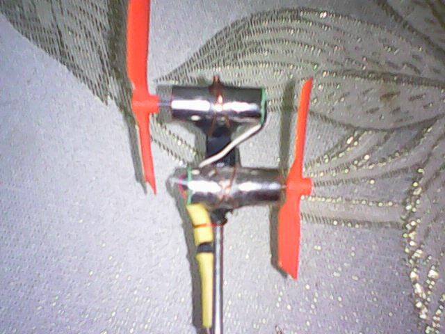

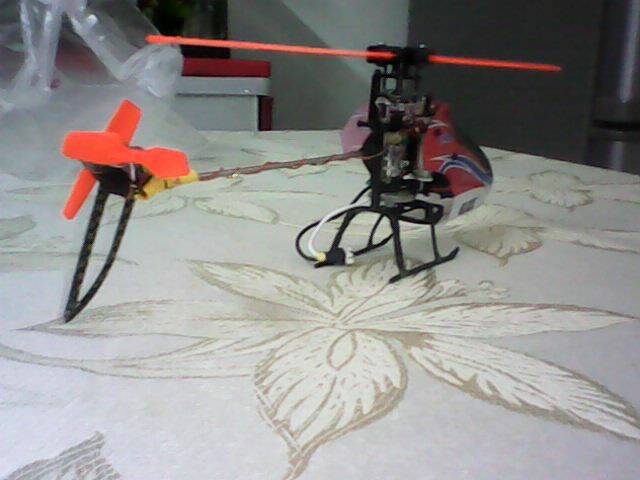

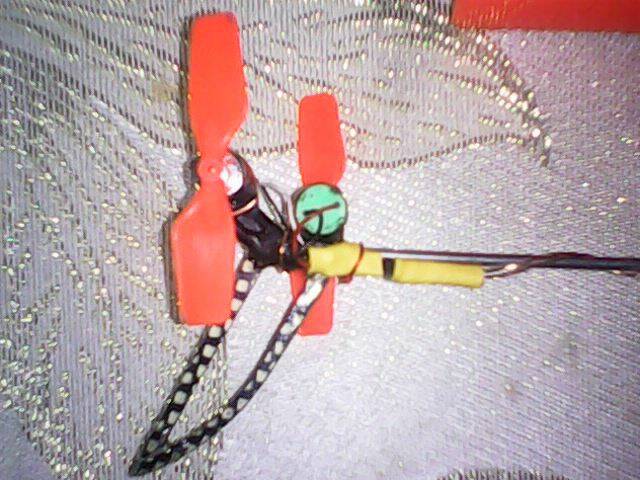

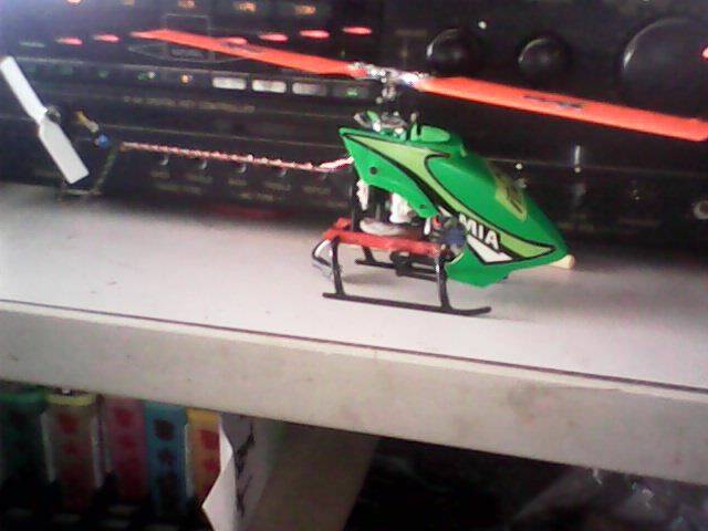

尾管已DIY製造好[有點醜但應該很耐用]'只差主機板還在研究'目前已毀掉尾管電晶體'尚在努力中
發表於 2011年12月11日 09:44 PM | 顯示全部樓層
K大請接招:PIT百分之85'唉豆油門80一直線'尾巴急上急下抓的住'再加PIT或油門就糗大了'準備更換華牌尾翼試看看再向K大報告

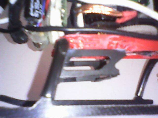

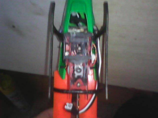

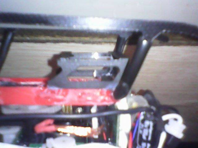

腳架有修改過'比較小'看起來較順眼[因為新品好像小孩穿特大號鞋'很不搭]
 樓主| 發表於 2011年12月11日 10:07 PM | 顯示全部樓層
回復 32樓 李國華 的帖子
感謝你...腳架的電池座是用哪款
發表於 2011年12月11日 10:19 PM | 顯示全部樓層
v100d03'我只剪一半'放上去用線纏繞再上快乾'堅固得很'明天準備幫它上漆較好看'
發表於 2011年12月18日 08:11 PM | 顯示全部樓層
K大:XP12A+HP06+9T'PIT開正負90'唉豆開100直線'500mah電池連續操3顆'兩分半鐘下來機板電晶體及電池溫溫的'
馬達座有點醜'但很耐用

120SR馬達尾槳(65mm Tri-Turbo prop 0.39g)......讚!!! 尾馬正負極"不須"反插.(軸心朝左時)!!!
