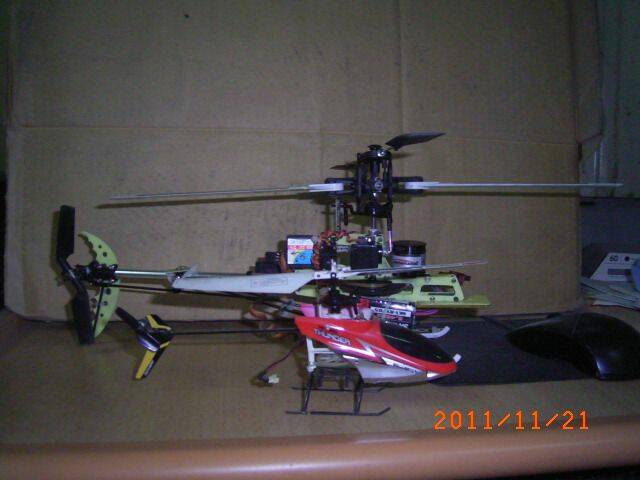

小可愛(150)和我的小4動合影,長度沒長很多只是高度有高一點!!
和小4動留影比一比
和小4動留影比一比
