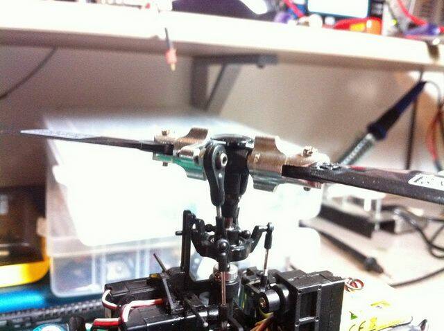

 樓主| 發表於 2012年2月19日 07:37 PM | 顯示全部樓層
尾舵機拼命抖?怎麼修都搞不好怎辦!?小弟跟您講,只要你看過保證都會修了
來~來~來~~請繼續往下看!
<1>

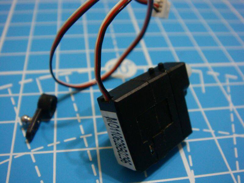

新拆封的尾舵機,不知道是瑕疵品還是!?反正裝上機後擺臂歸位就拼命抖,會狂抖的位置都是在擺臂歸位的地方,其他位置反而不會,唉...有沒有這麼糟糕阿!
<2>
準備好了,就開始拆吧~只用手拆不用工具,120級的舵機都只是合住而已,用手捏住舵機頭尾輕輕的往外拉就拆開了
<3>
1號大齒先拿下~
<4>

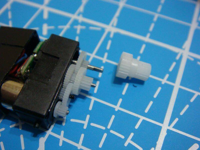

接下來拿下2號跟4號齒
<5>

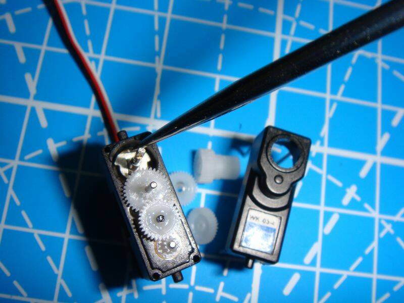

重點這回不是在教怎麼拆舵機 ,因為樓上有人問藉此機會順便一下囉,不過教拆舵機到此結束啦,接下來怎麼拆應該不用我教囉!好~回歸正題!有沒有看到電位器那根軸,試著搖一下...您會發現那根軸鬆到搖搖晃晃的,問題就是出在這裡!那麼鬆的電位器怎麼能精準跑到定位啦~見鬼了!
好了最後一個步驟,準備一支尖銳的東西....呵呵~不要懷疑!
<6>
拿一根尖尖的東西(小弟是拿擴孔棒),輕頂一下像電刷的東西(別太大力哦~不然會太緊迷你馬達就推不動了),如上圖那樣...然後裝回去收工...完成,若還是會抖再多頂幾次
弄完後你會發現未通電狀態下,是扳不太動舵機擺臂的(別硬扳...掃齒不干我的事哦)!
這樣是不是不用烙鐵在那解焊個半天又修不好,這不打緊...本來可以飛卻搞這個搞到不能飛那就不更"囧"嗎
[ 本帖最後由 zidane0623 於 2012年2月19日 08:13 PM 編輯 ]

感謝大大分享!
小弟來整理一下幾個消除尾舵機抖動毛病的方法
1. 在接收機接頭處插上電容 (by ej189 @ 4G6改良討論),原理是改變PWM方波波形
     缺點是有可能尾舵的反應變遲鈍。
2. 把VR座硬轉一個角度(by 忘了是哪位大大),原理是抖動的位置都在VR置中處,轉到別的地方中立點就不會抖。
    缺點是在別處會抖。
3. 把VR的軸弄歪,讓它緊一點消除抖動(by  zidane0623  @上面幾樓)
    缺點未知。
其實尾舵機為什麼會抖目前還不清楚,不過可以歸納出幾個現象
1. 離開中立點就不會抖 2. 讓舵機給些負荷(例如用手抓住)也可以停止抖動 3. 似乎與輸入訊號有關
由以上第二點,我覺得尾舵抖動並不是一個很嚴重的問題。因為當尾翼開始轉動,然後中立點又調成尾翼帶點右吹風量的話,其實升空中的尾舵在中立點是有負荷的,所以抖動理當會停止。
如果像zidane大那樣做,尾舵在中立點有磨擦力,也會停止抖動。
我想要是把尾翼擺桿弄緊一點,也有一樣的效果,不過可能因為磨擦力太大而產生金魚尾也說不定。
