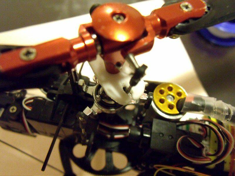

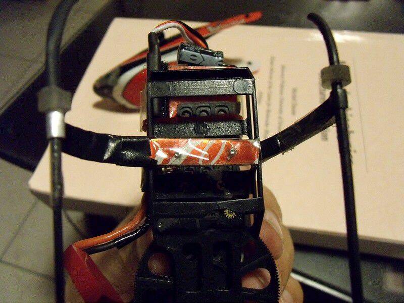

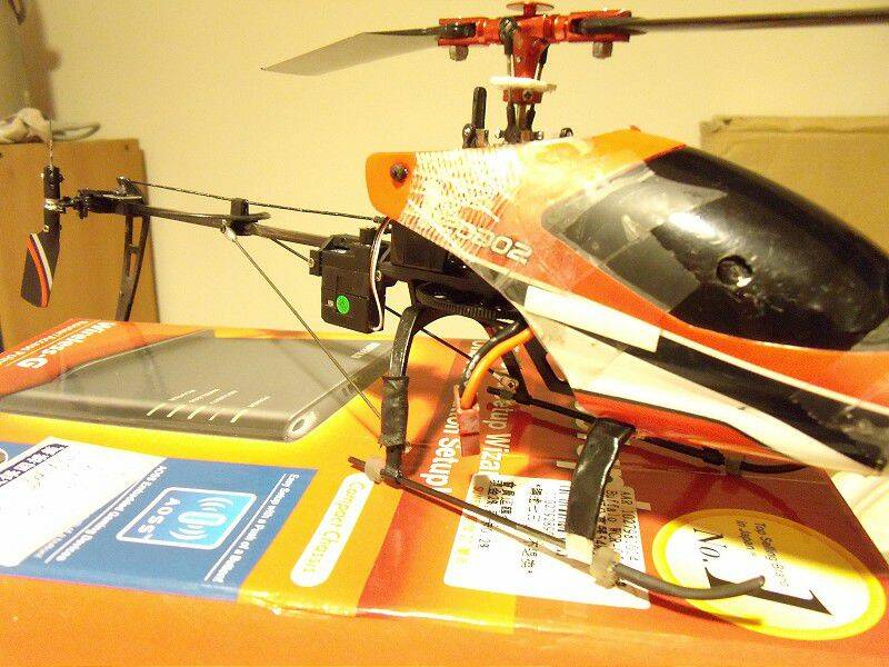

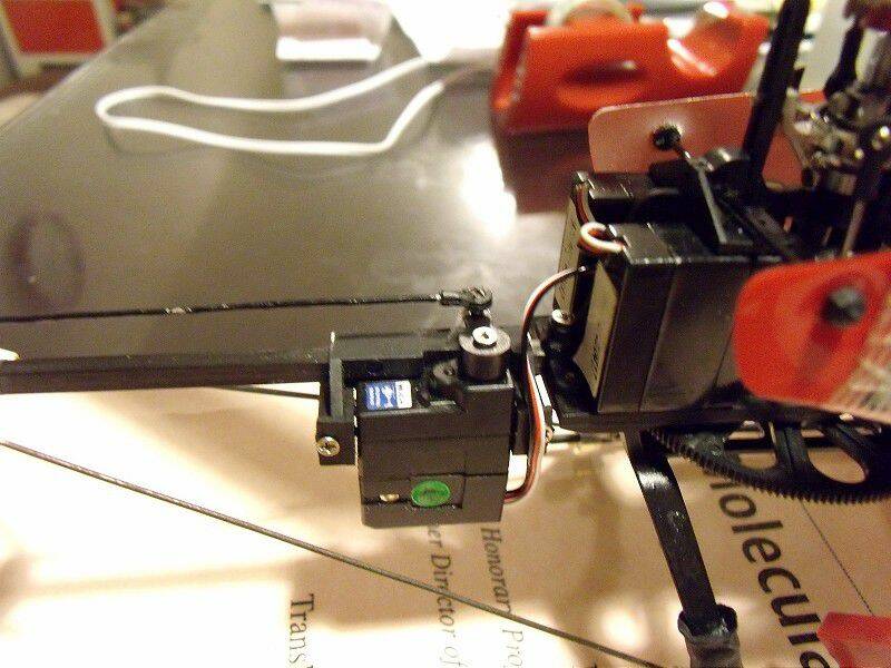

亂入一下D02的小氣修改
這根尾舵連桿 噴掉不見了 買新的也可以
但我等不及了 拿過期桌曆的活頁夾鐵絲代替
兩頭用快乾黏上球頭環就可以了
遠看還以為沒有尾舵連桿

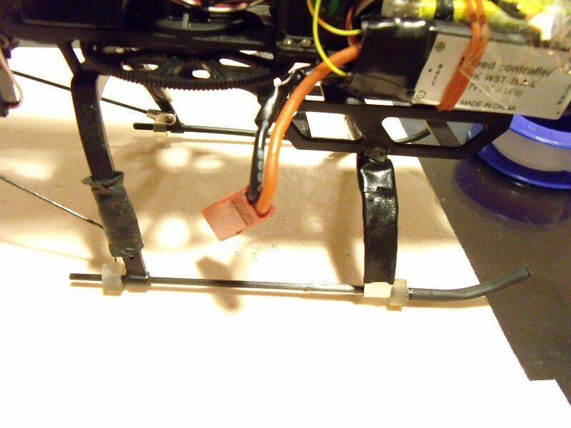

右前腿最常斷
當然買新的也很便宜 但我自製摔不斷腳架
右前腳用兩層鋁罐剪下5.5 cm代替 外包電工膠布
右後腳也斷了 用快乾加上熱縮套固定
底下雪橇也斷了 原因就不多說了
索性把後腿的殘餘雪橇剪斷 用1.5mm 鑽頭鑽過去後腳的雪橇環
用碳纖棒代替雪橇
然後覺得沒有雪橇頭怪怪的 用熱縮套做了一個雪橇頭
裡面包的是綁吐司用的鐵絲 這樣才可以彎起來
可樂罐做的前腳 從下面看就很清楚
用腳架螺絲鑽穿電池架固定鋁片
從此摔不斷 只會摔變形 用手捏回來就好了
優格的蓋子做的相位器 用快乾黏在原來的相位器固定塊上面
好用又便宜 我實在買不到什麼舵角片來改
