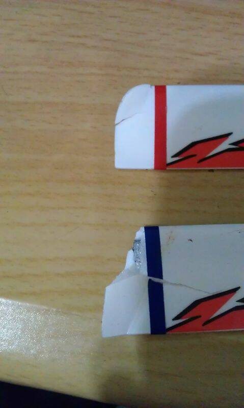

4G6用V120D02的主槳,起飛傾倒不小心磨到地板馬上下課,通常這情形我都會把它剪掉一小段,讓兩隻槳等長,在重新做平衡,但是非常不符合效益,耗電量變高,浮力變差
但是感覺用這種泡綿槳,主齒盤以上損壞的機率也變低了,之前用過碳纖和木槳,打到都是重傷,要馬上做全身震動性檢查~"~
另外也發現一點,V120D02和4G6的原廠泡綿槳內的碳纖棒,怎麼都少一截,沒有與槳等長,因此只要槳的邊邊"稍微"碰到東西就一定會像這樣爆開

 樓主| 發表於 2012年2月13日 12:24 AM | 顯示全部樓層
回復 464樓 stan0082 的帖子
呵呵~小弟說的令人抓狂的地方不是大大您PO的這裡 XD
原廠發泡包碳纖做這樣正常的沒有錯
我說的是舊款發泡槳"它的根部",也就是說鎖螺絲那部份,做工很糟糕...
這裡是最容易有問題的地方,也是很多人常常忽略的部位!
就算發泡槳是新拆封的也是一樣...
不過這問題到了V120D06 new才獲得解決
