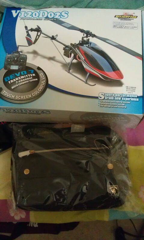

女友送的生日禮物,在室內貪飛越飛越瘋狂,動態視覺快跟不上了,感覺好穩好穩!!完全不失控,飛航道太盡興,可能超速了!,往玻璃窗撞上去,快速收油門檢查損壞...,這應該是買這隻機子以來的大摔,女友送的禮物↓,被看到跛腳可能要被譙了
