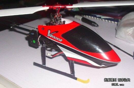

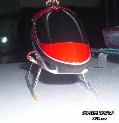

對了C大,沒屋頂有在賣120級的舵機齒輪包,也是高雄賣家...
腳架的話可用墊板材質做成腳架   如下圖~~個人覺得挺神奇的... (圖片來源如有造成困擾請告知 ,感謝~)
