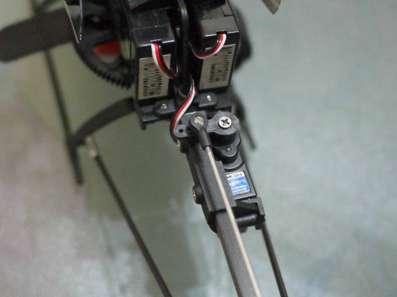

呵呵~就是拿前面舵機擺臂來用的,大球頭我是直接再買一包尾翼擺桿拆來用的
小弟的D/R EXP目前是+%的狀態,-%實在太快了不適應...
您可能是差在那個擺臂沒改還有TRVADJ 沒調,改了之後尾舵可滿行程,所以才能甩這麼快...
還有鎖尾感度還可在調低一點,也可增加甩尾速度
TRVADJ 的 RUDD "R" "L"沒調整也有關係,要增加%才能甩快一點,這是最重要的地方。

尾舵擺臂
尾舵擺臂
