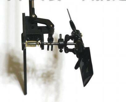

<<簡易化離合器>>
前陣子看了大大們所PO的離合裝置給了點靈感
實作如下~
[上圖由沒屋頂賣場所截圖...XD]
其實很簡單的只在尾軸上塞個墊片+特製膠管就能發揮離合效果
感謝高雄莫高提供了簡單又方便的小東西~不得不讚一下!
原本小弟也很懷疑這東西效用如何!? 但實裝測試後才發現,根本不影響鎖尾功能也能達到離合器效果,更重要的是不會因此增加阻力呢。

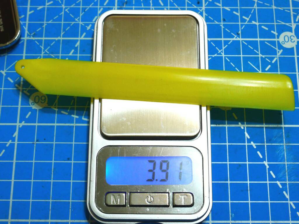

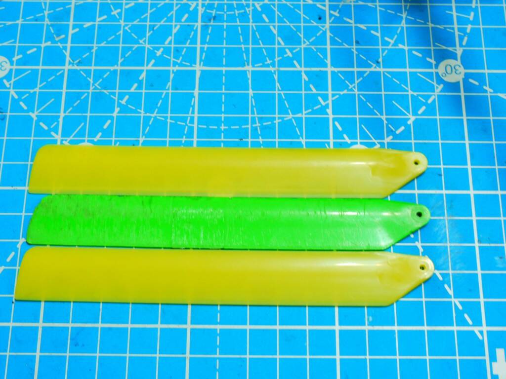

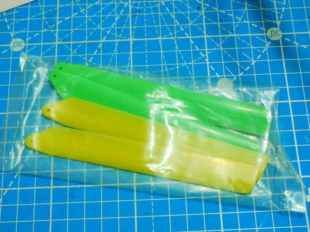

剛好在沒屋頂上找到鴨子家有超便宜的130X副廠大槳 3組才240,也順便再買組很早就想嘗試的Solo PRO 180主槳。
哈~少了一組因為已經裝在機上了

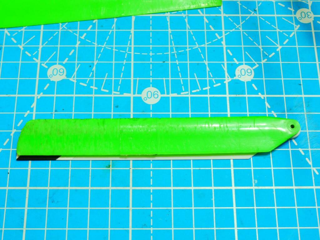

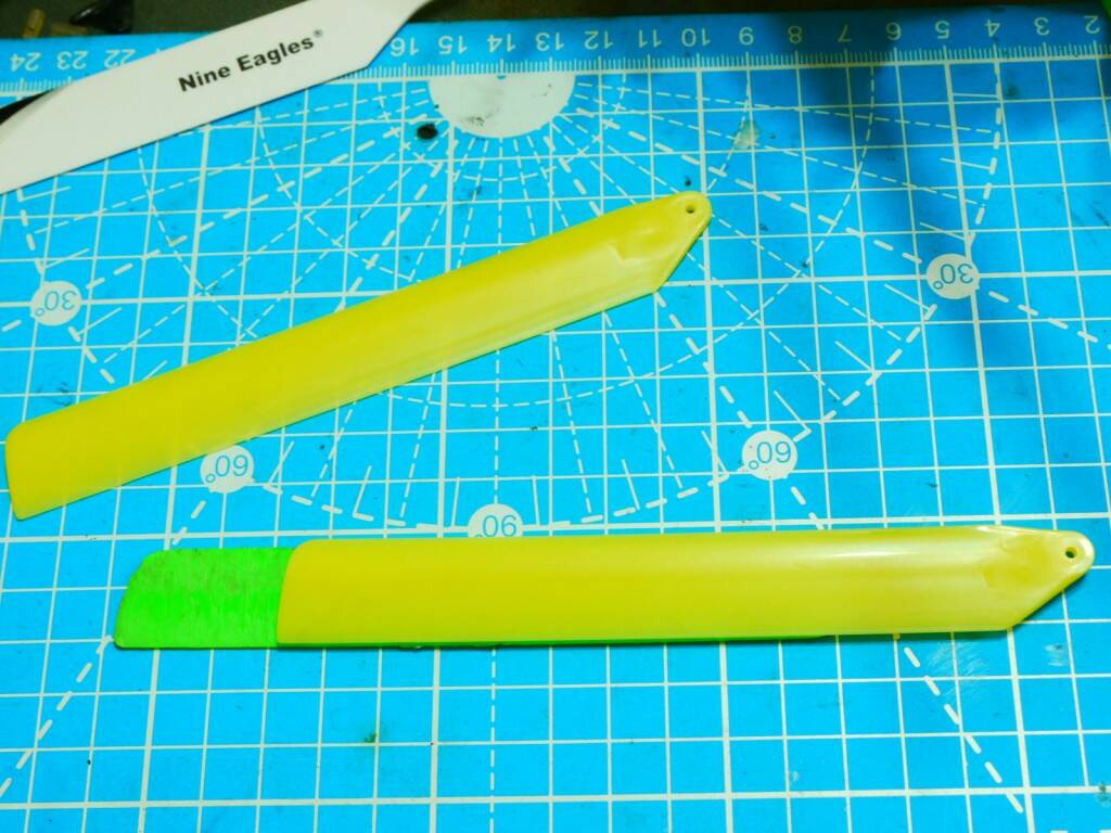

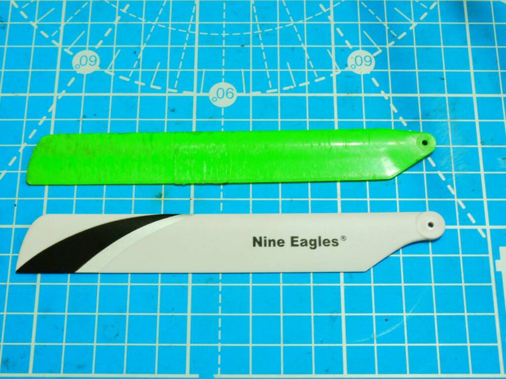

若與原廠130X槳比較呢!?
嘿嘿~看到這裡結果很清楚了吧,副廠槳就是比原廠槳稍長了一點、寬度一樣、槳根比130X原廠的厚一點。
有一點值得注意的是,若這組拿來裝在130X機上可能要把槳根削薄,不然塞進去會太緊。若您的130X是已改金屬葉片夾可能不用修就能直上了
此組槳可以直上V120D02S不用修!

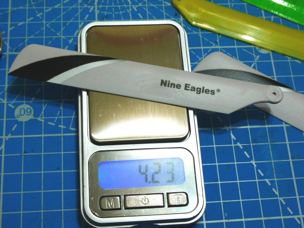

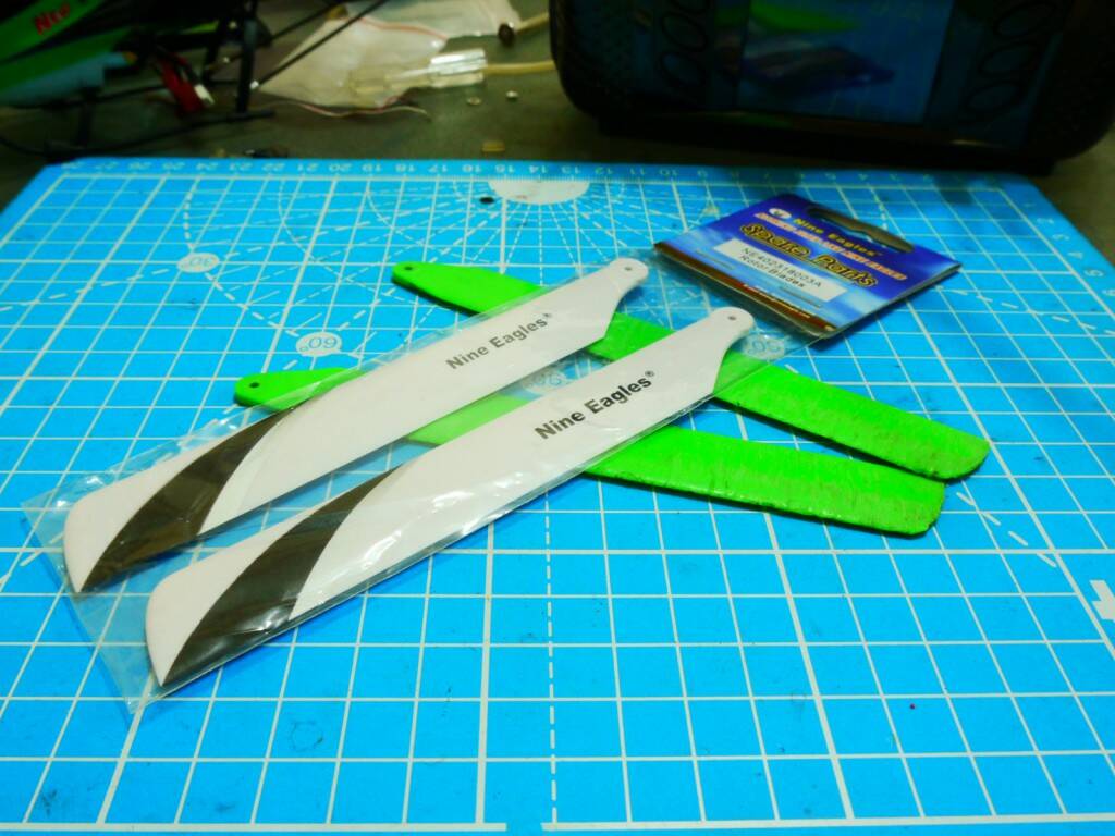

再來換Solo PRO 180主槳
這組槳很特別,長度與130X原廠槳一樣、但是寬度卻比130X原廠槳寬一點、槳根厚度一樣。
SOLO PRO 180主槳可以直上130X沒問題(金屬葉片夾可能需要加墊片)
此組槳需要加墊片再裝上V120D02S才能剛剛好。

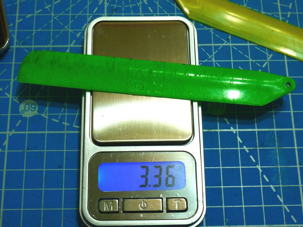

130X 原廠槳 單一片約 3.36g
130X 副廠槳 單一片約 3.91g
Solo PRO 180原廠槳 單一片約 4.23g
由上數據顯示,還是130X原廠槳比較輕...XDD
但是輕也有輕的好處,相信這些已有許多大大驗證它的厲害了!
不過小弟還是以130X原廠主槳裝上V120D02S[1S原廠動力]為主,來做個比較與分析。
130X原廠主槳= 個人感覺比較神經質、翻機迅速、浮力提升、若裝上D02S的2S動力顯得更神經,舵容易打過頭導致摔機,由正飛翻機倒飛後那瞬間非常容易掉高度,負螺距需要補很多。
130X副廠主槳= 與上者特性無多少差異、但浮力有微微提升、材質感覺不是說很好,砍到容易碎裂或缺角。
Solo PRO 180主槳= 與上兩者差異甚大,槳面較上兩者寬、與130X原廠槳同長度,槳雖然重一點點,但它的表現確實可增加機子的穩定性,較不神經質(可說有點遲鈍但它是剛剛好的,不會遲鈍過度),浮力卻比上兩者來得好,由正飛翻機倒飛那瞬間不太掉高度,很有大機的影子,材質不錯也耐摔。
由上比較結果,各方面表現個人是比較喜歡Solo PRO 180主槳的特性,確實值得一試!

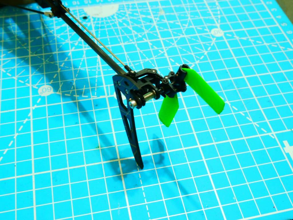

測試機已改加長型尾管+130X原廠尾翼

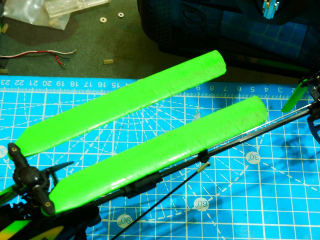

參考
